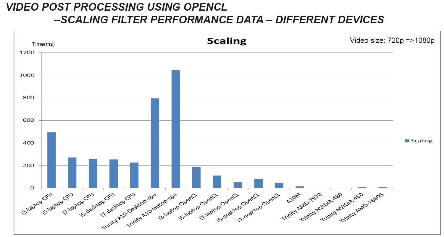

A VLC sosem volt egy scaling mester. Nem akarom bántani őket, mert ingyenes a program, de nyilván azért fejlesztenek ebbe az irányba, mert érzik, hogy itt van mit fejlődniük. A 21 ms az Trinity. A Llano ennél is lassabb (~30 ms körüli a teljesítménye). A procis sebesség 200-800 ms közötti. Szóval előreléptek, de nem eléggé.
dezz
CPU esetén 100 GFLOPS-szal számolva 50 millió számítás az fél ms. Ez így nyilván elméleti, de 4s az egymilliószor több! De ki is próbáltam egy hétköznapi képszerkesztőben, ráadásul a bicubicnél jóval lassabb Lanczos-féle algoritmussal is gyakorlatilag azonnal kész lett...
Egyébként MPC-HC-ben teljesen real-time a bicubic interpoláció, igaz, az pixel-shaderes, azaz a GPU-n fut, na de a leglassabb IGP-vel is megy rendesen, akár 60 fps-es videókkal is, azaz mindenképpen 16ms alatt kell lennie. Ehhez képest a 21ms egy Llanón, nos nagyon lassú!
Nekem úgy tűnik, hogy egy amúgy nagyon rossz kódot próbálnak átvinni OpenCL-re, amitől persze gyorsul, de úgy is sokkal lassabb annál, mint lehetne!
Abu85
HÁZIGAZDA
Maga a számolás nem kevés. Egy 720p-s videónál az 1080p-re való skálázás a fejlesztők szerint 49 766 400 számítást jelent. Egyébként Bicubic interpolációt használnak ehhez.

4s/frame!? Miféle scaling ez, hogy ilyen borzalmasan lassú?

A de-noise 720p-s videón 15 ms CPU-val, míg 4,2 ms gyorsítva. A de-noise esetében az a probléma, hogy az IGP kihasználtsága még 1080p-ben sem jó. Nyilván jobb is lehetne a gyorsulás.

"A scaling az nagyon előnyös OpenCL-en, mert 20-30x-os sebességet is hoz. De a de-noising már kis előny. Persze gyorsul, de csak a Trinity APU-n és nem nagyságrendi a gyorsulás."
Na hát ez nekem pl. nagyon furán hangzik! A scaling jóval egyszerűbb algoritmus, mint a de-noising, de az utóbbi sem nagy kunszt egy GPU-nak. Azaz, pont fordítottnak kellene lennie a gyorsulási aránynak... Összehasonlítási alapnak megint csak fel tudom hozni az említett képfeldolgozó filtereket.

Az AMD rakja a legtöbb pénzt az OpenCL fejlesztésekbe. Utánuk az Intel és végül az NV (nekik a CUDA a fontos, szóval érthető). A pénznek a fő eredménye, hogy van a WinZip-ben és a VLC-ben OpenCL támogatás, de csak akkor, ha a driver az AMD-é. NV driverrel a Scaling opció megy a VLC-ben, de a többi csak AMD driverrel. Intel driverrel semmi nem megy, ami OpenCL. Az x264 OpenCL támogatását is teljes egészében AMD finanszírozta, noha elvileg meg lesz oldva a többi hardveren is a támogatás, de ez nem biztos. A finanszírozás fejlesztésre megy, vagyis nem arra, hogy másnál ne fusson, nincs tehát feltételes elágazás a programban, hogy ezen, meg ezen ne menjen. Szimplán az a baj, hogy nem elég fejlett az OpenCL támogatás. A WinZipes fejlesztést megértem, mert adatok tömörítéséről van szó, nagyon nem mindegy, hogy az eredmény jó lesz-e, de egyértelmű, hogy jelenleg sokkal több pénzt kellene a gyártóknak tolni az OpenCL-be. A programtámogatásból látva egyedül az AMD veszi komolyan, és ma már eljutottunk oda, hogy open szabvány ide vagy oda, de limitálva van pár program az AMD hardverekre és driverekre. Pont egy open szabványnál nem kellene ennek így lennie. Ez rossz. Persze rosszabb, ha hibásan fut, de egyelőre nem valami korrekt a helyzet. A C++ AMP jobb lehet. A DirectCompute támogatásra az Intel és az NV sokkal jobban figyel. Ez is fontos lehet a cégeknél, amikor készítik a támogatást.
con_di_B
Esélyes, hogy ellesznek egymás mellett, mivel teljesen másra valóak. C++ AMP-pel fine tune-os tökig optimalizált megoldásokat biztos, hogy nem fognak szállítani, de a gyakorlatban erre elég kevés az igény.
Amikor mégis van, akkor tudvalevő, hogy drága programozók fogják sokáig fejleszteni, sok-sok zsákutcával és a végeredmény teljesítménye sem valami jól tervezhető, szóval kockázatos mint project, a deployment meg rémálom lesz. De ha mégis megéri kockáztatni, vagy szükséges, akkor úgyis OpenCL-ezni fognak.
A C++ AMP-ot a kutya se fogja implementálni Windows-on kívül, ami azért lehet gond, viszont a leggyakoribb scenario-ra, vagyis meglévő kódbázis "felgyorsítására" jobban tervezhető eszköz. Ezek a felgyorsítós projektek meg eléggé a "fogalmunk sincs mennyit fog gyorsulni"/"jujjdejó, két-háromszor gyorsabb lett (egy két-háromszor többet fogyasztó videokártyán)" szinten is simán jók.
(Az eleve GPGPU-ban érdekelt ősprojectek meg már akkor GPU-n mentek, amikor még OpenCL se volt, csak shaderek.)
Ezeket az AMD-s megjegyzéseket annyira nem értem, AMD-re sem jó a deployment, nem mindig van ugyanazon a branchen az összes család drivere, lehet szívni. Mire gondoltál?
Abu85
HÁZIGAZDA
Korábban CUDA-val újabban OpenCL-lel foglalkoznak/tak. Egyébként a fizetős multimédiás lejátszók és videoszerkesztők általam ismert programozóit kérdeztem meg. Mivel ezek a programok korábban tartalmaztak/nak CUDA és/vagy OpenCL kódot, így gyanítom tudják hol lesznek a különbségek. Ez a piac annyira kiélezett, hogy minden lehetőséget megnéznek mint opció, így a C++ AMP-t is. Aztán maximum maradnak az aktuális kódnál, de ha jobb a C++ AMP, akkor azt ki kell használni. Előre senki sem tudja. A specifikációkat látják, de a gyakorlat a lényeg.
Azt mindenki leírta, hogy könnyebb, mint az OpenCL és a CUDA, de a komolyabb profilozó hiánya elég nagy nehézség.Én úgy gondolom, hogy az OpenCL és a C++ AMP el lesz egymás mellett. Nem feltétlenül kell ellenfeleknek lenniük. A programozó pedig szabadon választhat.
