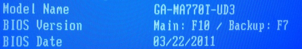

Nekem valami olyan opció van a biosban ami jelenleg ki van kapcsolva, hogy a biost a HDD-re meni. De hogy ennek mi értelme van azt nem tudom.
Én semilyen backup bios update lehetőséget nem találtam a lapomnál.Ami ismétlem régebbi fél évvel a fenti cikknél és inkább egy belépő szintű lap nem egy csúcs.
Szóval a cikknél vmi nem smakkol.
Üdv. -

[link] Itt bemutatják a dualbios gyakorlati működését, a PCI slotba bedugott kártyán látszódnak a POST lépések is.
POST: Power on self test.
Üdv. -

Nálam sincs automatikus frissítés a backup bios-on, ugyanis amikor újraindul a gép és a boot sikeres illetve a két bios nem egyezik, akkor utána írja felül a bacup-ot is (ha jól emlékszem az IRQ kiosztása után).
Ha jól tudom, akkor ki is lehet kapcsolni, azaz nem lehet felülírni, és akkor nincs gond.
Kellő hozzáértéssel ez a védelmi módszer 100%-os, persze sokan nekivágnak olyasminek is amihez nem rendelkeznek kellő szakértelemmel, és amikor baj van, akkor ki a hibás, hát a gyártó. -

De az általam linkelt kép bizonyitja, hogy nem iródik felül a backup bios!!!!!!!
Mindenki leellenőrizheti F9 a biosban.
Üdv. -

Az általad linkelt helyen leirtak elég hajmeresztőek!!
Elég luzerek lennének a Gigabyte-nál, ha a dualbios igy működne!!
Nekem ilyen lapom van: [link] 2010 augusztusban vettem az F7-es bios volt rajta. Nem egy drága lap volt 17eFt-volt.
Azóta 2x frissítettem a biosát. Ha bemegyek a biosba és nyomok egy F9-et akkor ezt irja ki:
Szóval szó sincs a Backup bios felülirásáról!!!! Pláne nem egyből mindenféle ellenőrzés nélkül. -

Hát igy már érthető, de nem sok értelme van, mert pont az alaplapba való betöltés a rizikós. Áramszünet stb. Ha meg behal a lap akkor már régóta lehet usb-ről frissiteni(régen floppyn kereste a lap a biost), de ezek a megoldások elég ritkán működnek. Mert ehhez az usb/floppy kezelő résznek működnie kell ami ugye szintén a biosban van a bootlock részben ezt irja felül utoljára. Szóval akárhogy ragozzuk szerintem a Giga megoldása a legbiztonságosabb,mert:
A Gigabájt dualbiosnál mindig rendelkezésre áll egy gyárilag beégetett működöképes tartalék bios chip az alaplapon.
Mondjuk én ugy csináltam volna meg, hogy egy jumperrel lehessen állitani, hogy melyik bios legyen aktív. Igy ha a 2.-at frissitem és nem volt gubanc akkor átrakom az 1-re és azt is frissitem. Tényleg a tartalék biost lehet frissiteni egyáltalán??
