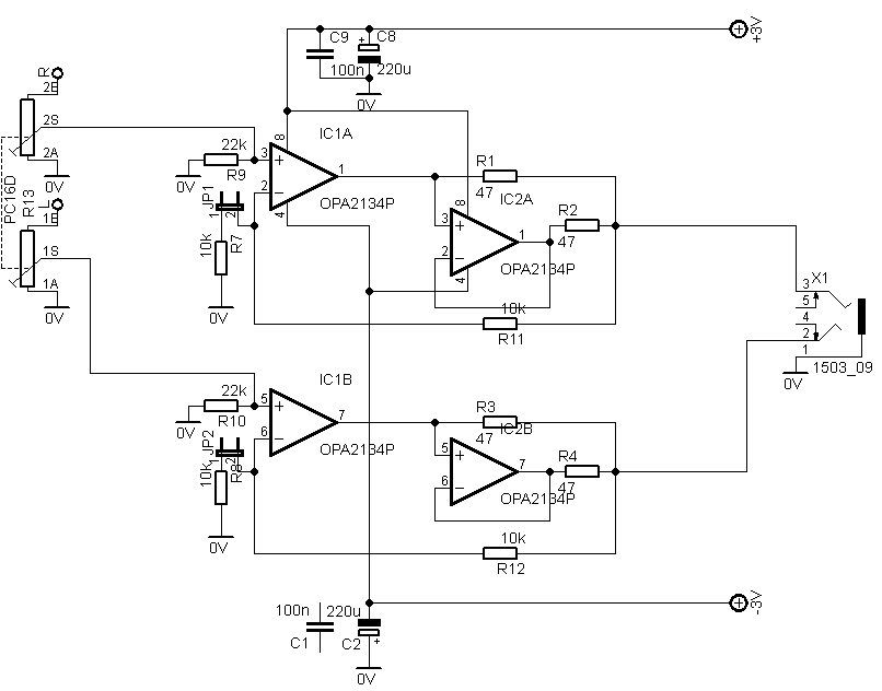

Sztem a rádiótechnikás rajz mindenben jobb, mint a gyári ajánlás szerinti.
Garantáltan ki tud hajtani egy erősítőt is, jók az adatai is.
(És nem mellesleg igazolja és ki is küszöböli a problémát kondikkal, amit felfedeztem.) -

Speeedfire
#75
Ha esetleg a *.sch-t elküldöd mailban a reggelt címemre, átnézem, hol érdemes belenyúlni és visszaküldöm. (ill. az OPA2325 pdf-jét nem találom sehol....hm?)

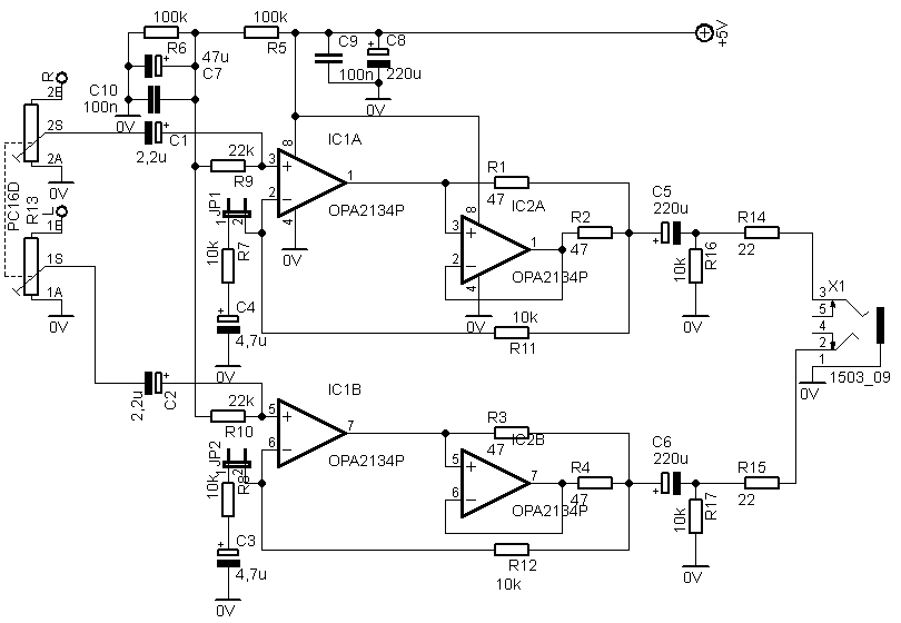

A Te rajzodhoz fűznék hozzá megjegyzést:
Sztem javulna a hangminőség, ha:
-nem az USB tápról kapná az 5V-ot, hanem egy sajátról....vagy mint lehetőséget ezt benne hagynád egy jumperrel pl....opció
-ha a műveleti erősítők nagyobb tápot kapnának. (javulnak a paramétereik...és ha már úgyis saját tápot kap a cucc, lenne nekik külön 12V....stb) -
schawo

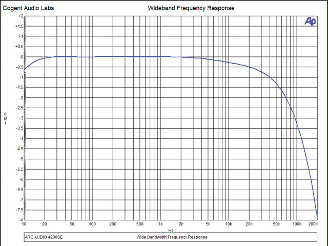

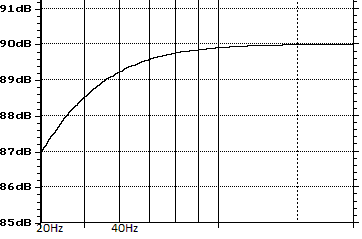

#27483136
Ez egy erősítő átvitele. Figyeld meg: a -3dB-s pontja 95kHz-en van, de 20kHz-en már hiányzik 0,5dB!
Az alsó határfrekije 2Hz körül lehet, így 20Hz-en csak 0,1dB hiányzik, 10Hz-en viszont már 0,5dBÉs erre rá lehet írni, hogy 2Hz-100kHz átvitelű. De a vágás a nyoma már ott van a hangfrekis tartományban.

#27483136
Az egyes frekvenciák átszórnak egymásba. Nézd meg a görbét, pont ezért tettem be. Olyan nincs, hogy valami 19.900Hz-ig 0dB, 20.000Hz-nél meg eldobja.... Ez a szűrők átviteli karakterisztikája miatt van. (Írd be a googliba: frequency response, találsz egy csomó görbét. A lényeg, hogy mindegyik íves, nem sarkos, pont úgy, ahogy az ábrán van, amit én is egyébként így szedtem ki.)
Ui.: A sávszélességet mindig a 3dB-s ponthoz adják meg az adatlapon, sosem a -1dB-shez...hacsak azt külön fel nem tüntetik)

#43
Helló
Találtam egy szimpatikus f.hallgató-erősítő rajzot a neten, most nincs meg az eredetije, átdolgoztam aszimmetrikus tápra. (látom a te D/A-d is olyan tápról megy)
Min. 5V-tól lehet neki adni a tápot. kb 45mA-effektívet tud adni a fejhallgatónak, de ha a második IC-t nem rakod be, akkor is 22mA-t. (sztem még ez is bőven elég :15mW 32ohmon), illetve a 2. IC mintájára akár lehet 3....4-et is beletenni, mindegyik 20-25mA-rel növeli a terhelhetőséget.
1-et erősít, de a jumperes résznél lehet feljebb venni tetszés szerint.
Közzéteszem:
