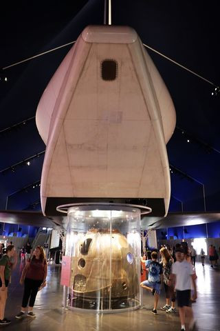

Mindig többször átolvasom, most is érdekes lett. A két kép talán még jobban rávilágít, hogy a MIR-t látogató két űreszköz mennyire eltért. Sajnos a kiállítók nem gondoltak arra, hogy valaki fotózni szeretne, eléggé megszenvedtem, hogy valamennyire elfogadható képek készüljenek.

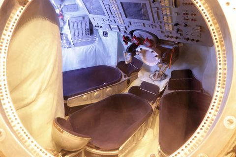

A Szojuz visszatérő kabinja elég szűkös. A három űrhajós pont elfér, de más nem nagyon fér el. Talán annyit tehettek volna, hogy egy Szojuzt lőnek fel ami vissza tudott volna hozni talán 3-400 kg-ot.
Az űrrepülőgép sokkal nagyobb, de más olvasni és más képen látni, hogy mennyivel.
