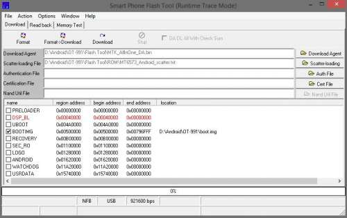

Sikerült annyit elhaladnom,hogy bejön a recovery,viszont a gyári rendszert hiába másolom a memkártyára,nem látja.Most töltök le hozzá egy főzötett,hátha azzal menne.Másrészt viszont root-olni nem tudom,mert a soc lefagy,mihelyst rányomok a root gombra.És a telefon meg boot loop-ba van,folyamatosan újraindul.
zoli083
gabcsdeath #493 üzenetére
Átnéztem,és ugyan az a scatterem:

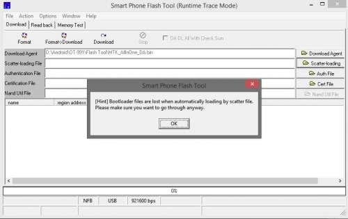

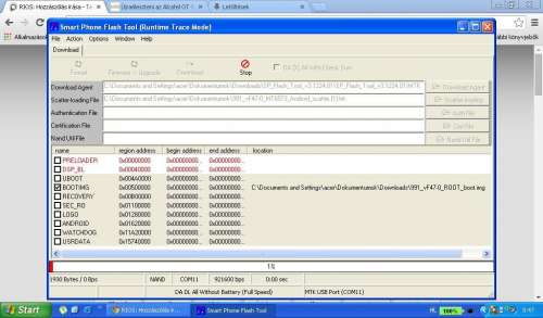

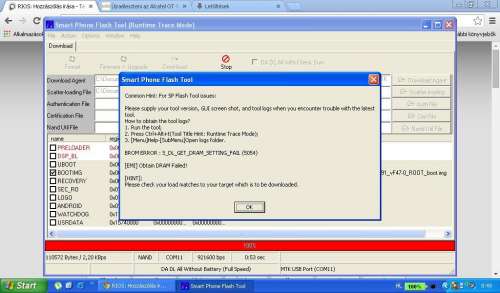

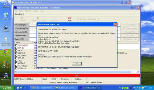

Ha tallózok be preloadert,akkor végigcsinálja,de akkor sem kapcsol be a telefon.Nem tudom,hogy mi lehet a gond,de lehet,hogy amik nekem vannak boot,stb fáljaim azok nem nekem valók.Esetleg a boot.img-t,és a recovery-t át tudnád adni nekem valahogy amit te használsz?Mivel jelenleg egy halott telefon ez,másra nem lesz szükségem?
gabcsdeath
Nem értem minek a preloader, azzal semmit nem kell csinálni. a flashtool ezt a 2 üzenetet adja be ha betöltöd neki a scattert:
a két üzenetre ok, betallózod a boot.img-t (és a recoveryt ha azt is cserélni akarod), a többivel semmit nem kell csinálni. Rányomsz a download-ra, majd kikapcsolt állapotban csatlakoztatod a telót.
lehet a scattered rossz. nekem is t függő van, szimpla simes, annál így néz ki a scatter:
