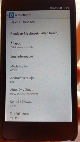

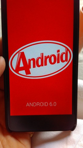

Egy kérdés lenne,nem tudok felvenni meglévő fiókot. Azt irja
em lehet megbízható kapcsolatot létrehozni a szerverrel.
mi lehet a hiba megoldása? Amúgy Tényleg lehet és kiadtak hozzá 6.0 androidot? mert az írja az van rajta. -

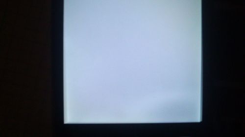

Nekem és kollégámnak az Idol 2 mini S-el csak kijelző problémáink vannak (voltak). Nevezetesen az, hogy elég hamar "beégett" a kijelző. Egyéb probléma (így azok sem, amiket te írtál) nem volt velük, pedig sokat telefonálunk rajta, mivel céges használatra vettük.
A kollégámén 1-szer cseréltek kijelzőt (nála mindkét oldalon széles sötétbarna csík volt már látható), míg az enyémen összesen 4-szer és egyszer komplett készüléket. A sok panasznak annyi lett a hatása, hogy a gyártó visszarendelte az én példányomat és kaptam helyette egy Idol 3-at (4,7). Sajnos a fórum szerint itt a kijelző a problémás, csak itt nem beég, hanem foltosodik. Majd meglátjuk, hogy az enyémmel mi lesz. -

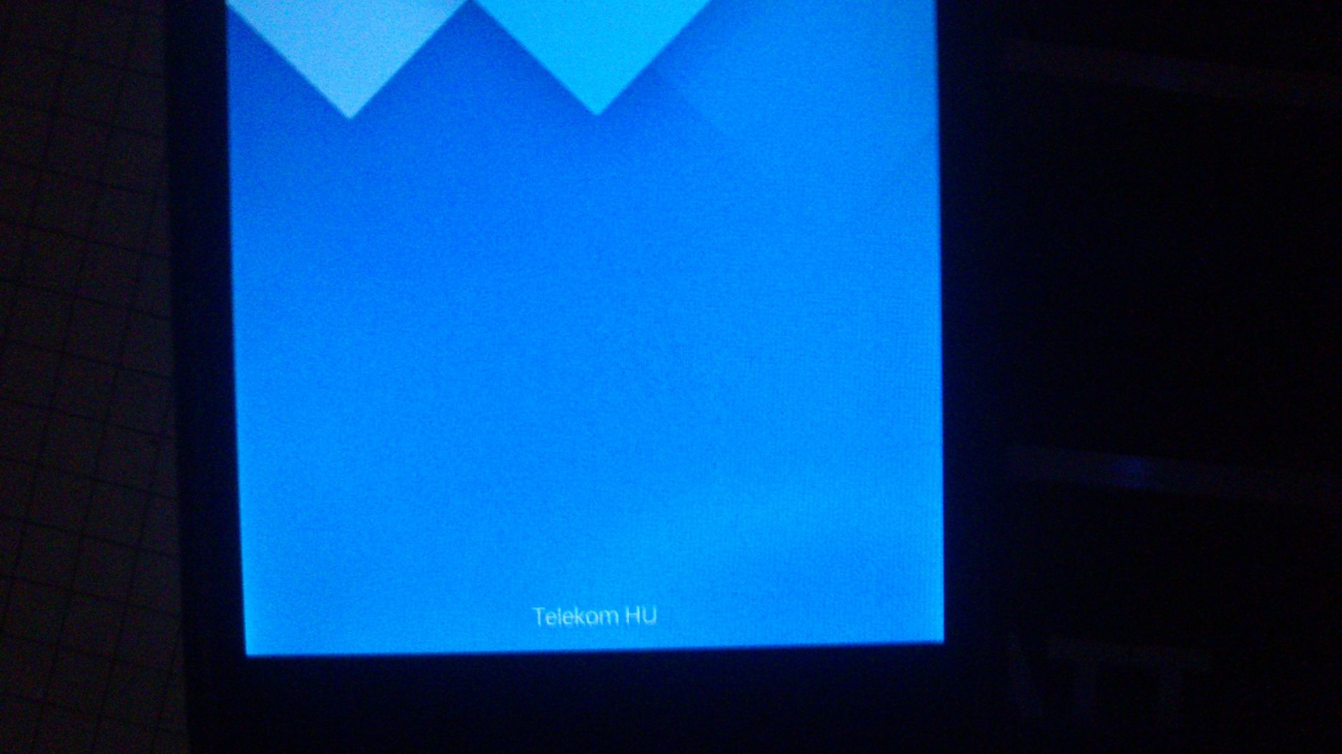

Ma egyik pillanatról a másikra(le sem esett) nem reagál állóhelyzetben a kijelző a Q gombra és a Google Playben a menü gombot nem tudom megnyomni, mert semmi reakció. Mobil labor alkalmazással teszteltem a kijelzőt és ott semmi hibát nem talált. Valakinek volt már hasonló esete?

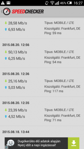

Bp-n lakik valaki és van 4g-je? - érdekelne milyen sebességgel lehet csavarni ..
Én ezeket mértem itt helyben:
Laptoppal mobil hotspot:
Mobil alkalmazással: -
