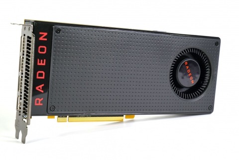

pengwin
Mikeee89 #847 üzenetére
Azért fura a hűtés, mert "blower" kialakítású, mint a referencia kártyák általában.
Mekkora az Asus felára?
Én is inkább egy 2 ventis, hagyományos hűtésűt vennék, de nem Asus-t, mert ez a széria nem sikerült nekik annyira jól. XFX Black Edition sokkal inkább ajánlott (jobb a hűtése, van hátlap).
Most nézem, hogy feljebb ment minden kártya ára, pár hete a blower hűtős Sapphire ~60 ezer volt, XFX meg volt 63-65 ezer körül. Hiába, megjött az olcsóbb GTX 1050Ti, nyerészkedős felárral, valahogy azt is el kell adni... -
Ez a fajta rx 470 nekem kicsit furának tűnik. Tök egyszerű a hűtése, a többi gyártó jóformán 2 slotos, dupla ventis kártyákat árul. A sapphire fajta nem fog melegedni? Jelenleg kb 6 e Ft van a sapphire és az asus strix 4gb között. Megéri a felárat az asus?

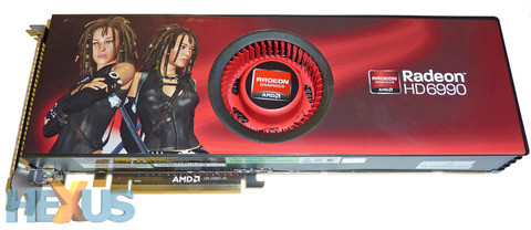

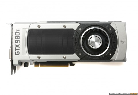

core i7
sztomi1981 #834 üzenetére
Igen hülyén fogalmazva van benne egy mókuskerék
Kifújják a kártyából a meleg levegőt a gépház mögé kintreNvidia Ref Nvidia refje egész jó a kis plexin keresztül lehet látni a lamellák (hűtőborda) porosodását Valamint könnyne leoperálható az a kis része nem eklle egészet leszedni Nekem is ilyen van
2GPU-s ref
Régen matricákkal voltak díszítve mára már egyszerűbb a dizájnjuk
Vannak még Zotac GAINWARD többi gyártóknak is refei ezek máshogyan néznek ki mint az alapa AMD Nvi ref -
