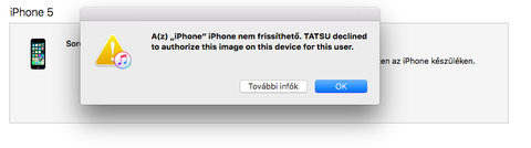

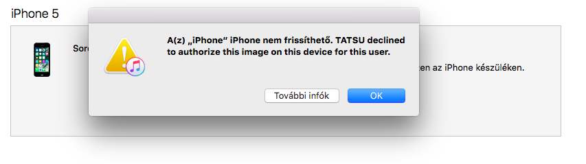

don_peter
Diokhan #8383 üzenetére
Nos a következők történtek:
Aksi csere, töltésvezérlő csere és tegnap megpróbáltam az újabb 10.3.2-es verziót feltölteni rá.
Sajnos a telefon nem tudja telepíteni az új frissítést, mikor újra indítja és alul az alma logó alatt megjelenik a folyamat jelző, azonnal lefagy. Abban sem vagyok biztos, hogy szervizben ezt tudják e majd orvosolni.Amúgy az Apple cég nem ad a szoftver frissítésre valami garanciát?
Mi van ilyen esetben, ha egy telefon ami nem garanciás, tönkre teszik egy gyári frissítés, lehet ezzel menni a hivatalos szervizbe? -

Köszi a választ. Menet közben erre rájöttem, csodálkoztam is, hogy az iTunes-re letöltött appot a szinkronizálás után fel tudtam tenni a telóra, végre egy jó ötlet az apple-től, hogy nem kell a netet bújni régebbi verzió miatt.
Értem, hogy hivatalosan csak a 10.3.1-et tudom frissíteni, de neten le lehet még letölteni a 9-es verziós iOS-t. Elvileg azokat is fel tudom rakni rá, vagy tévedek. A kérdésem inkább arra rányúlt, hogy mennyire lesz lassabb a te egy 9-es vagy 10-es iOS-el.

Szia. Felesleges a kérdést feltenni, hiszen hivatalosan csak az Apple által éppen aláírt legfrissebb kompatibilis verzióra tudsz frissíteni. Ha jól tudom a 10.3.1-et még az 5-ös is megkapta, ezért már csak az elérhető.. Viszont ha a kompatibilitás miatt akarod, akkor inkább azt javaslom, hogy minden olyan programot amivel már nem kompatibilis a jelenlegi iOS a telefono, tölts le iTunes-al, majd utána próbáld meg letölte i telefonon is, és akkor elvileg a store felajánlja a legutóbbi kompatibilis verzióját az adott programnak. Így meg marad a gyors telefonod és a program is meg lesz.
Gigant20
