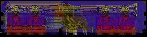

CPT.Pirk
Ipari nyákgyártásban nem vagyok jártas, de úgy általánosságban az iparban nincs akadálya speckó nyák formák gyártásának, de csak amíg az nem okoz anyag veszteséget mert úgy már nem éri meg.
Amiért nem csinálnak méter hosszú memóriás nyákot, az az impedancia kérdése. Ha megnézed a képet onnan amiről válaszoltál, látszik a sok látszólag kunkori, meg rugóra emlékeztető vezetős sáv. Ennek mind impedancia illesztési oka van (mivel egy egyenes vezetőnek is van induktivitása és kapacitása, nem csak ohmikus ellenállása), amit még ezen a pár centis távolságon se egyszerű jól megcsinálni, figyelembe kell venni a jel terjedési időket is, egyszerűen fogalmazva nem lehet egy adott mértéknél nagyobb eltérés a különféle jelvezetékek között.
Egy adott vezető hossz felett a probléma már olyan méreteket ölt, hogy kénytelen vagy átviteli sebességet csökkenteni, ami megint nem járható út. Szóval röviden összefoglalva, eléggé olcsón kapjuk a DDR memóriákat ahhoz képest, hogy mennyi munka van a nyák helyes kialakítása mögött.

Szerencsere kinaban megy a gyartas. Nezd meg az alaplapokat, azok is min 8 retegen vannak A4-res meretben, megis kapni mar 30ezertol kompletten vegfelhasznaloi aron.
A kis szerias/proto gyartast kar idekeverni. Foleg a magyar arakat, es foleg a dragabbakat, mint pl. az europrint
(En mar az 1-5 darabos 100x~350-es lepedoket is kinaban gyartatom pont ezert).
CPT.Pirk
Az igaz, csak a költségek mennek fölfelé.
Pl. az egyik hazai nyákgyártó árai 10*8cm-es nyákra a defuault beállításaikkal:
2 réteg: 63 euro
4 réteg: 192 euro
6 réteg: 290 euro
8 réteg: 381 euro
(ezek persze proto árak, nem sorozatgyártásos árak, de azért mutatják az áremelkedés mértékét a rétegszám emelkedésével)Videokártyáról nem sikerült találnom ilyen nyákos képet, de a gddr5 chipek ebből a szempontból nem különböznek a sima ddr chipektől, mert hasonló méretű BGA tokban vannak, hasonló adat, cím és vezérlő lábakkal. Így a rétegszám igény is hasonló.

Egy 16GiB-os DDR4 modul 8db chipet tartalmaz es kb 18ezer forint netto, tehat 1152 ezer Ft az 1TiB, ami sacc 4000 dollar. Es ebben meg benne van a kereskedo, a gyarto haszna, EU vam es szallitas is... Es mondjuk meg mindig olcsobb mint fel evente uj kartyat venni az elhasznalodott flash miatt.
(#23) CPT.Pirk: Az a szerencse, hogy nem egyben kell PCIe-re kitolni, eleg mondjuk 128 gigankent. Azt meg egy alaplapnal is sikerul illeszteni, ugy hogy kulon modulokon vannak a chipek, tehat messze nem lehetetlen.
CPT.Pirk
288 darab ilyen csipet feltenni a nyákra, na az lenne a bűvész mutatvány. Még akkor is, ha szét lenne osztva ez a mennyiség több kártyára, gy.k. a kivitelezhetetlen kategóriája. Ha 8 kártyára osztod szét akkor az még mindig 36 IC / nyák, na ott aztán lehet az impedancia illesztett vezetékezés rajzolását gyakorolni.

Ket oldalra kb +30 centin kartyan el is fer ddr4 chipekbol. Plusz nehany vezerlo IC, mert nyilvan kozos buszra nem mehet ennyi. De ahogy ssdknel sem volt ritka, lehet kiegeszito panelt is hasznalni, volt amelyik akar 2-ot is hasznalt.
(#14) CPT.Pirk: Miert nem? Onnantol, hogy megvan a membus->pcie atalakitas, mar nincs gond. nvramos SSD-nel minden korulmenyek kozott gyorsabb lesz. Olcsobb viszont nem. Ha azt nezzuk 1TB NVRAM SSD talan kihuzza 3 honapig ha folyamatosan max sebesseggel irjak es lehet uj kartyat venni. Szerintem 3 havonta uj kar
