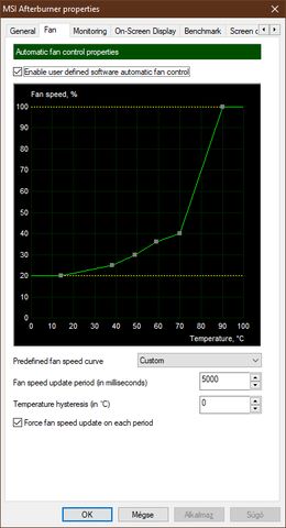

40-60°C között 1%/°C, 61C felett 2%PWM/°C meredekséggel próbáld meg.
Nálam 72-76C°-nál megfogta az ilyen hűtésű (780/1080Ti)kártyáimat attól függően, hogy tél vagy nyár volt. Persze a szellőzéssel nem volt gond.
Mostanában elég a gyári profil, mert nem használom ki a GPU-t, igaz az már nem tartja fix hőmérsékleten órajelen a kártyát, de cserébe nem okoz 5000ms-onkén akadást, amikor módosítja a ventilátor fordulatszámot az MSI Afterburner. -

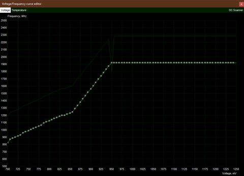

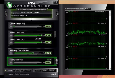

Nekem egy Asus RTX 2060 Turbo van amit az alábbi módon finomhangoltam a gyári állapotához képest:
GPU: maximum 0,95v-ot kap és 1920 MHz-en kezd majd ~1890MHz-re szokott beállni
VRAM: kapot +900MHz-et így most 15800 MHz-en ketyeg
A ventilátor is kapott egy egyedi görbét.A beállítások így néznek ki a gyakorlatban:
Mindezek után nem láttam 70-72°C-nál magasabb hőmérsékleten.
Azt viszont hozzá kell tennem, hogy össze kellett fogatnom 2db 120-as ventilátort amit a kártya alá tettem 2 PCI sínnel alá, hogy mozogjon körülötte a levegő gépházon belül.
Ez nálam azért volt szükség mert épített vízhűtés van a CPU-n és egy elég nagy tömb van a gépház elejében (10cm vastag ventilátor+radiátor+ventilátor). A radiátoron lévő ventilátorok meg nem elég levegőt juttatnak a gépházba a VGA-nak mivel a CPU alig melegszik fel játék közben
