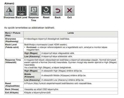

Ezzel én is találkoztam, de ha a jel amit kap csak 16-235, akkor abból a feketeszint állítással, hogy varázsolja elő a teljes tartományt?
Az az osd beállítás szerintem csak akkor működik rendesen, ha a monitor megkapja a teljes 0-255 tartományt és a monitor vágja azt le 16-235-re. Vagy? -

Nem monitor TV, nincs benne tuner. De igen, az van amit írsz, hogy HDMI-ről hajtva észrevehetően máshogy adja a képet. Próbáltunk rajta minden menüpontot, de hatástalan. De lehet, hogy van egy olyan gomb, amit még nem nyomtunk meg rajta, de mindegy is, mert DVI-on teljesen jó, és akkor már inkább azon használjuk.

Nem lehet, hogy monitor-tv van nektek? Cégnél nálunk is akadt olyan, ahol hdmi-n mindenféle képjavító varázslatot bekapcsolt alapból, amit a tévé képénél szoktak használni (pl.: túllőtt kontrasz, él kiemelés...). Ettől a betűk és a színek is torzultak. Picit utána kellett nézni a monitor menüjében, hogy milyen paraméterekkel kapcsolódik ki minden varázslat. Utána már jó lett.
