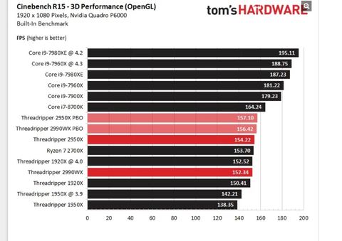

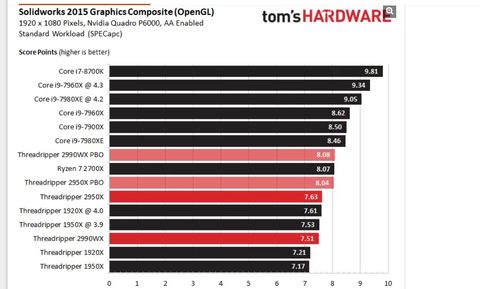

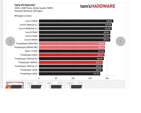

#54625216
Az általad linkelt teszteken mind opengl teljesítményt mérnek. Azaz nem a CPU nettó számítási teljesítményét tesztelik, hanem hogy milyen hatékonysággal tudja kiszolgálni a GPU-t.
A CPU render feladatoknál viszont az opengl teljesítmény lényegtelen, farm gépekben még vga sincs.
Tehát nem szarják le az autocad-et és a solidworks-öt, csaképpen a vizualizációhoz nem opengl-t, hanem CPU renderelőket használnak.
Ha pedig egyes feladatokhoz opengl kell, akkor nem ők a célcsoportja ennek a termék kategóriának, így a cpu teljesítményeket is hülyeség összehasonlítani.
Linkelj be mondjuk egy V-ray, Arnold, Cycles, Renderman, Mentalray tesztet és lássuk azokban hogy teljesít a TR4 az i9-ekhez képest. -
