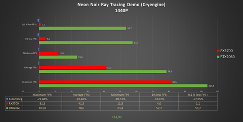

nem is DXR ről van szó, hanem a Crytek féle Raytracingról erről a tesztprogramról [link] arról írtál te magad is ebben a cikkben, hogy bizonyítja, hogy nem kell dedikált hardver. A futáshoz valóban nem , a megfelelő sebességhez annál inkább. Szerintem Nvidia se optimalizált egy tesztprogramra.
ha arra gondolsz , csak elírtad,hogy nincs használva az RT gyorsító BVH struktúra, azt meg kétlem.Nem ezt mutatják a számok egy 1080 Ti-t is lever a 2060 a Cryengine RT demóban nem kell feltétlenül AMD hez nézni. Szóval én ebből a demóból pl. megdőlni látom azt hogy majd jól kidobjuk a fixfunciós hardvert ha módosít Microsoft voxel támogatásra,meg azt is, hogy nem fogja vissza ez a szoftveres butítás megfelelő hardver nélkül a fejlődést.
Ez a teszt elég jól rámutat az álláspontomra.
Az RTx 2060 egy 20 % kal gyengébb kártya mint az Rx 5700 sőt elméletileg még többel , az 1080 Ti nél és az RX 5700 Xt nél még többel. egyedül az a bizonyos dedikált RT gyorsító segítette ehhez a 60 % előnyhöz. -

Abban a CryEngine demóban nincsen használva a DXR. Az erre épített hardver csak pihen. Ez DirectX 11 alatt el sem érhető, mivel a Microsoft nem portolta ide vissza a DXR-t, enélkül pedig ezek a hardverek elérhetetlenek. Nincs meg a programnak a címzési információ.
A különbség annyi, hogy az AMD demókra nem csinál kódcserét, illetve profilt sem ad ki rájuk, tehát nem fognak működni a meghajtó többszálú optimalizálásai. Utóbbiak elég sokat jelentenek.
Ugyanilyen okból futott anno rosszul a StarSwarm az AMD-n. [link] - egyszerűen a cég nem rak erőforrást a demókra, mert sok pénzt visznek el, és eközben senkit sem érdekelnek. Ugyanakkor amint megjött az első játék a Nitrousra, rögtön megfordulta a kocka. Általában ezek az optimalizálások azért nem ritkán +50-60%-ot is jelentenek, de sok munkát igényelnek, hogy implementálják a cégek.
