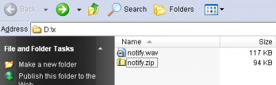

az, h még nem láttál kisebb zip-elt wavot, mint az eredeti, ez szintén ... khm.. fura. de tessék, itt van egy:
\windows\media\notify.wav - ha nem hiszed, tömöritsd be otthon, magadnak... tudod, jobbklikk, küldés, zippelt (tömöritett) mappa ... ;)

lossless tömörítés
azért ebben nem hisz senki remélem. Nekem még nem lett egy wav soha kisebb, ha összezipeltem.avval hogy lejátszható régi rendszeren, szerintem el is árult mindent a szabvány és tudtam ezt a kettőséget, te csak kifejtetted. "Akkor a DTS és a DD és lossless ?"
