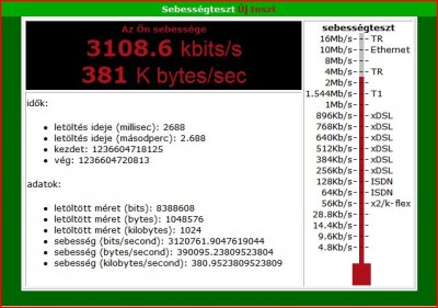

Lemértem a vonalat egy pirellivel.... az bezzeg 17300 down-ra és 1018 upra szinkronizált fel....Szal kellene egy olyan....

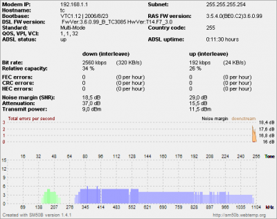

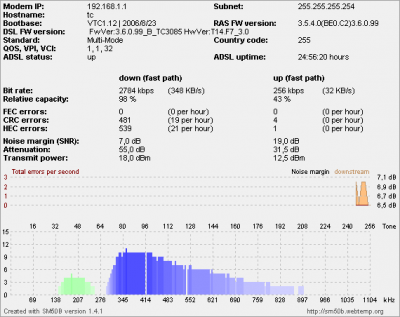

Jól gondolom, hogy ez alapján igazán nagy fos a vonalam ?
Invitel 4mbit csomagom lenne, 360R modem...
A letöltési sávszél nem is annyira érdekel, a feltöltés kicsit, viszont néha szakad is a net, nem sűrűn, de mivel szimulátorozok, szívroham kapna el ha futam közbe dobna le. Így kicsit aggódok a bazi sok hiba miatt amit jelez.
Csupán a target SNR állítgatásával lehet "atomstabil" kapcsolatot varázsolni, vagy tudtok más tanácsot is adni ?
előre is köszi -

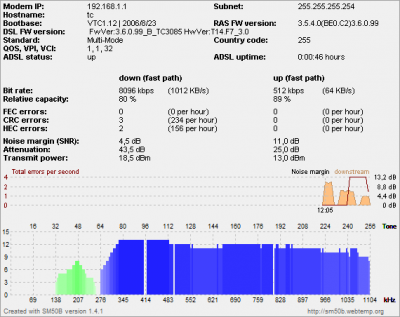

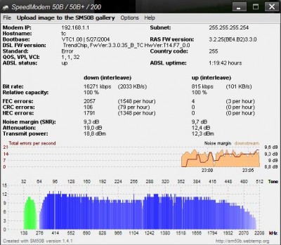

Lehet hülye kérdés, igazából érdekesség képpen kérdezem csak, hogy ezzel a paraméterezéssel, álligatással tudok 8Mbit fölé is menni (vagy korlátozza a T-home)? ADSL2-es vonal, elvileg 10Mbit fölötti sebességet is bírna.
tommiking
15-l szinkronizált be.15-s margin volt,de be is esett.próbáltam felhúzni a transmit powert mert mint látod nincs fullon.De nem bírom feljebb húzni.Azóta napi 1x szakad,de visszaáll 8000 körüli syncre mindig 15 a beszinkronizálási érték aztán beesik.majd reggelre 1x szakad és olyan 8,5-9 körül áll be,én sem értem miért van
dchard
tommiking
#89
Nincs mihez viszonyítani.
Amúgy a vonalad pont akkora trágya mint az enyém, de legalább nem zajos. Mondjuk nehezen hihető a 4,5-es SNR, hogy az magától következett be. Valld be h megpiszkáltad
Ha meg megpiszkáltad, akkor úgy is mindegy az allokációs térkép, mert átverted a tresholdokat.
Jó eséllyel nem lesz stabil a vonal.

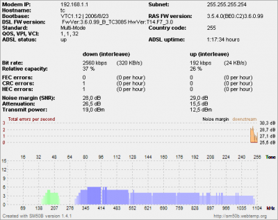

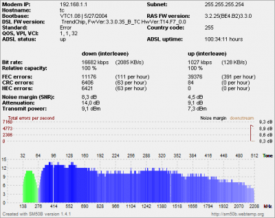

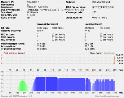

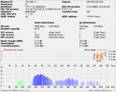

Lenne 1 érdekes szituáció, amit tegnap este vettem észre. Beszéljenek a képek.
Szokásos :
Tegnapi:
A modem áramtalanítva volt, egészen délutánig, majd bekapcsolás után ez a kép fogadott. A modem valamiért nagyobb jelet adott le, gondolom emiatt javúlt a többi érték. Most ez a DSLAM hibája, vagy csak a modem kavart be? Persze modem kihúz, visszadug és ami sejthető, minden visszaállt a szokásos értékre. Olyan érzésem volt, mintha az alközpont több naftát adott volna a vonalamra, amire persze jelen sebesség mellett nincs szükség. Valaki hasonlót tapasztalt már?

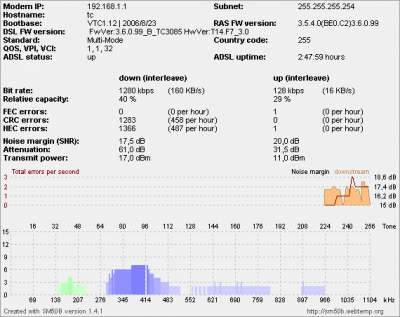

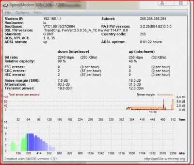

Mi lehet az oka annak, hogy amit januárban linkeltem sokkal magasabb volt a down snr 21db..ugyanazon modem csak akkor még externetesek voltunk....
Most meg csak ennyi....Ha nem bírom összehozni a Huawal mekkora az esélyem rá, hogy egy 360 ill. 380T-vel hasítani fog 8096-on?

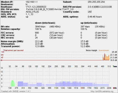

3 megás csomag, és majdnem 4 mega szinkront kapsz, az SNR zseniálisan magas, a csillapításhoz képest alig van zaj, a spektrumkép szép egyenletes, ráadásul a 2+ még rádob egy lapáttal.
Tökéletes vonalad van. Ha ez szakad, csak helyi hiba lehet (szar modem, kábelezés, szűr helytelen használata).

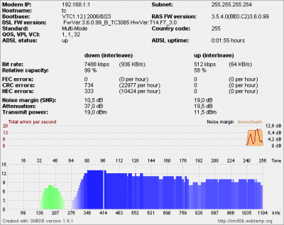

hunyusviktor
Szia dchard!Kiderült akkor hogy az én vonalam nagyon rossz mert az SNR:6-7db,alapon volt a modem és 2fajta dlink 360r is próbáltam mind két modemnél ilyen alacsony volt az SNR,tehát akkor azt kizárhatom hogy a modem lenne a rossz egyértelmű hogy a vonal rossz.A központól olyan 6-7km-re lakok.Csak az nem fér a fejembe hogy 1 másik modemmel /speedtouch/ hogyan tudok 380-390kb mérni?Az oké hogy ebbe jobb a szűrő és ez képes feldolgozni a torz jeleket,és nem veri vissza,vagy gondolom én valami ilyesmi okból mérek ezzel többet.Szerinted akkor valami frankó modemmel nem tudnám elérni a teljes sávszélt?Vagy hol tudnám megnézni hogy tényleges milyen a vonalam minősége,hogy biztos hogy kiderűljön hogy a vonal szar állapota végett nem kapom meg a szerződésben szereplő sávszélt?Ha megpingelném a központot akkor nem derűlne ki hogy biztosan a vonalam a rossz?De hogyan tudom megpingelni a központot
?Vagy szerinted hogyan tudnám kideríteni 100%-ra hogy a vonalam szar?Vagy verjek sátrat a központ mellé
Légyszi segíts hogyan tudok megbizonyosodni a vonal minőségéről
Az a gond,volt itt már 3-4 szerelő is,de ők amit hoztak szar modemet azzal mértem 220kb-na erre azt mondták hogy itt ennyi a max.Beszereztem ezt a /speedtouch/modemet ezzel meg 380-390kb.Ezzel csak azt akarom mondani hiába szólnék megin a szerelőknek ép hogy a modemen megtalálják az lan meg a dsl bemenetet
.Szal az ő segítségük kilőve.Ezért fordulok hozzád.Előre is köszi a válaszod! -
dchard
Bogyó03: az bőven lehet vonal hiba. Azt szeretném ha folyamatosan futtatnád az sm50b-t, az folyamatosan logolja a hibaarányt, aztán ha ráfutottál egy ilyen problémára, nyomj egy képet, és lődd fel azt. Ha azt látod sm50b-ben (miközben nem töltődik be a weboldal), hogy eltűnnek a színes csíkok alul, akkor szakadt a vonal.

Csak annyi lenne az extra kérdésem, hogy mitől lehet az, hogy akármilyen kicsi offsetet állítok be, (próbáltam +2db snr ... +0.5db snr)
mindig megnő 7-ről 13-ra az SNR az adsl sebességéből meg lejön 1,5 megabit
Nekem elég lenne, ha 10 körüli érték lenne, de kevesebb veszteséggel
létezik, hogy ezt így nem érhetem el?
(mondjuk ez még nincs kitesztelve, lehet így is szakadni fog az esti csúcsban... )-szerk:
ez az sm50b eredmény elfogadhatónak tűnik egyébként?

Oké rendem köszi a gyors választ,amúgy biztos rossz a vonal is,de sztem a modem is rossz,mert másik /speedtouch 546 v6/ modemmel többet mérek gondolom ebbe jobb a szűrő,csak az baj hogy ezt nem tudom így állítani mint a dlink-et.Vagy ez az msdos-os parancsos állítás ez nem csak a dlink-nél van?
dchard
hunyusviktor
#50
Kezdjük azzal, hogy a vonalad nagyon rossz állapotban van. Ha a csillapítás valós, és nem egy kiöregedett alkatrész miatt mér félre a modem akkor nagy gáz van. Ez még mind semmi, de a vivők gyakorlatilag fele meg sem szólal, ami masszív mennyiségű zajt feltételez. Nekem gyanús a modem, főleg azért, mert írtad, hogy más modemmel gyorsabb volt.
A lényeg: a modem bizerálásával sem fogsz elérni semmit, ha a modem tényleg szar, vagy a vonal van ennyire rossz állapotban.
Javaslom, hogy szedd szét a modemet (nincs rajta gari zár) és nézd meg a kondikat, hogy felpúposodott-e valamelyik. Ha igen, akkor kuka. Ha nem, akkor is lehet a modem szar. Kérj egy haverodtól kölcsön és próbáld ki azzal.

Tessék reseteltem a modemet és most minden alapon van ugye
elvileg.De így meg még lassab a letöltésem.Mert nekem 4mb csomagom van ezzel azért olyan 400-460kb kéne tudnom letölteni,de így hogy alapon van a modem így csak 230kb.Tudnál valami tippet adni hogyan javítsam a vonalat?
[L:/dl/upc/2009-03/09/206707_vf11dtwbjxcue3np_alap.jpg][IMG:/dl/upc/2009-03/09/206707_vf11dtwbjxcue3np_alap.thumb.jpg]
[/IMG][/L][L:/dl/upc/2009-03/09/206707_qovecr50iv7a1nhl_alap_2.jpg][IMG:/dl/upc/2009-03/09/206707_qovecr50iv7a1nhl_alap_2.thumb.jpg]
[/IMG][/L] -
dchard
hunyusviktor

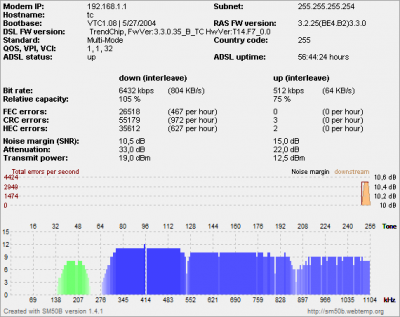

#47
Ha volnál olyan jó, és akár visszaolvasnál itt a topikban, akár a korábbi ADSL-es írásaimban, vagy akár csak ezt a cikket újra elolvasnád de rendesen (ahogy nézem rád fér), akkor nem kérdeznéd ezt újra és újra.
MOD: a képen már piszkált értékek vannak? Mert az SNR olyan alacsony, hogy tutira szakadni fog. Nyomj egy képet gyári beállításokkal (hard reset a modemnek). Amúgy katasztrófa a vonalad, vagy szar a modem. Én cserélnék eszközt, ha más modemmel már kipróbáltan jobban ment. AJánlom a dlink 321b-t.

Szia!!Próbálgattam növelni a sávszélleségemet -7500 eddig jó itt még nem szakad a vonal,csak azt nem értem hogy sm50 progi 352kb ír de a mérési oldalak meg max 295kb írnak és ha töltök is max 280-290kb tölt lefele.Tehát nem értem akkor a progi miért ír ki 352kb amikor az nem valós érték mert viszont csak 280-290kb a le sebességem?Itt a kép a Sm50-ről:
dchard
Közben szépen bővítgetem a cikket, tessék újra és újra elolvasni, mielőtt hülye kérdéseket tennénk fel

A képed több érdekességet is mutat:
1. a Standrad: rész mellet az Error elég érdekes, bár lehet, hogy az sm50b nem tudja jól kiolvasni.
2. A downlink SNR-ed elég alacsony, pedig a maximális adásszintnek még a közelében sem jársz.
3. Csillapításod elég magas, de azért egy megának még mennie kéne minden gond nélkül.Akkor még annyit árulj el, hogy szakad a vonal, vagy mi a konkrét probléma?

Szia dchard!
[Itt az új kép] két óráig töltöttem le most. -

Sziasztok nekem 1 megás netem van és egy D-Link 360r modemem.
Szakadozni nem szokott csak valamikor a böngésző hálózati időtúllépést dob.
Hogyan értelmezzem ezeket az adatokat amit a program ír?
[kép] -
