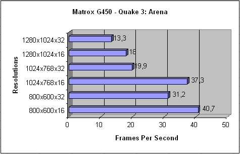

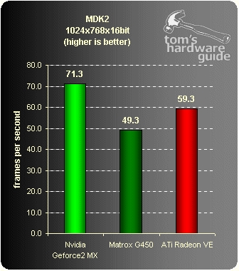

mephi666
a matrox kártyák képminőségben régen is nagyon a toppon voltak... emlékszem, hogy valami kiállításon láttuk asszem a g400 -al valami bemutatót és majdnem hanyattestünk... csak hát sebességben eléggé elvéreztek szegény kártyák
nem valószínű, hogy újra megpróbálnak ringbe szállni az ati/nvidia ellen... inkább amiben igazán jók, ott érvényesülnek... jól csinálják...
