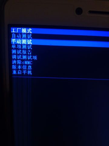

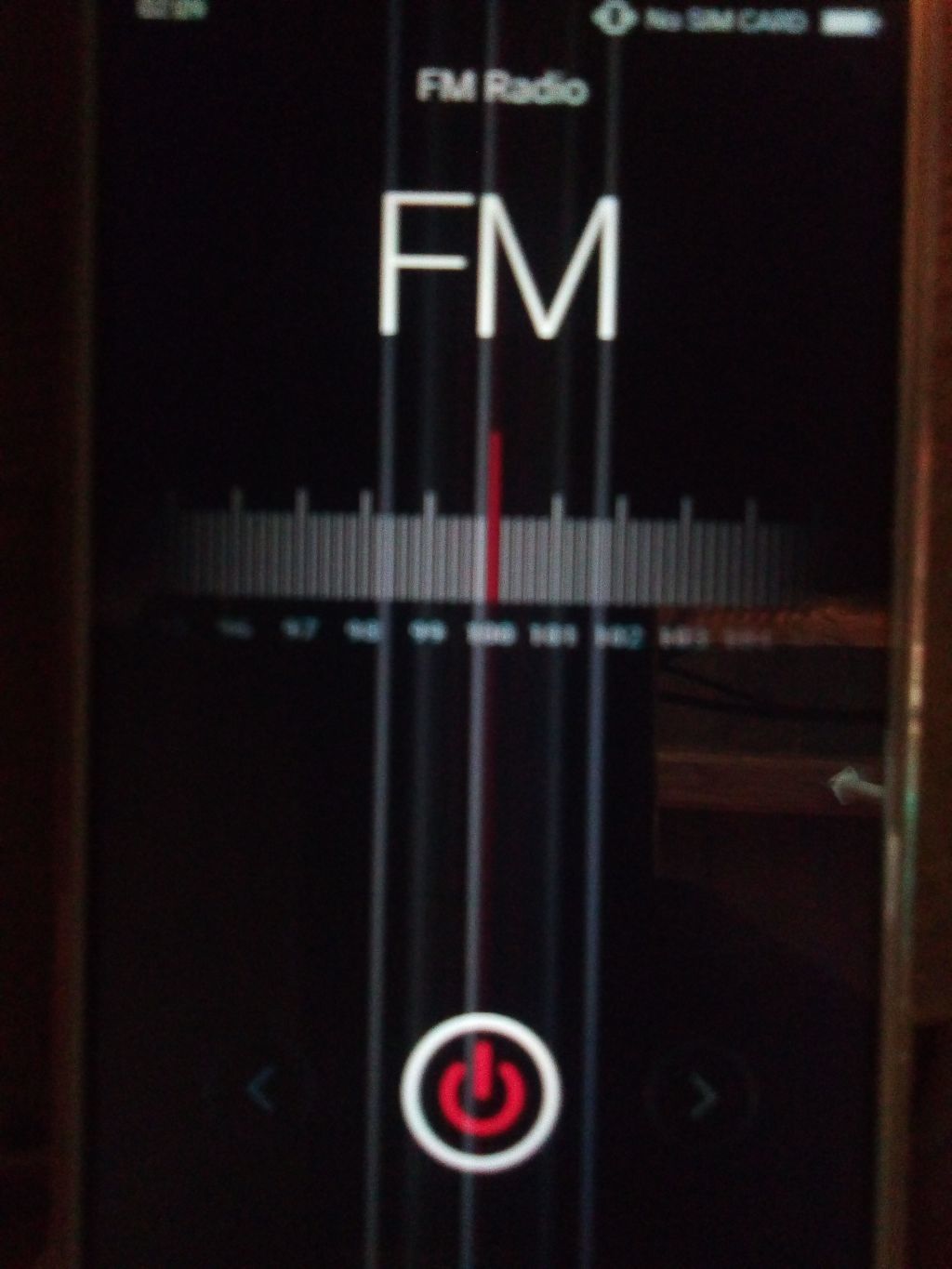

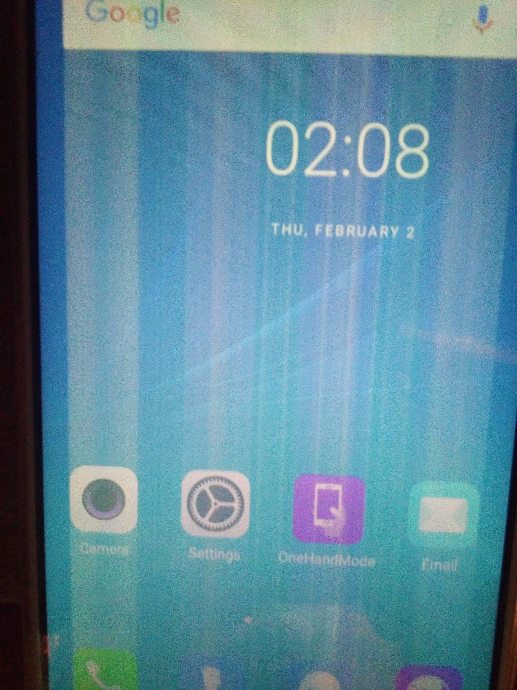

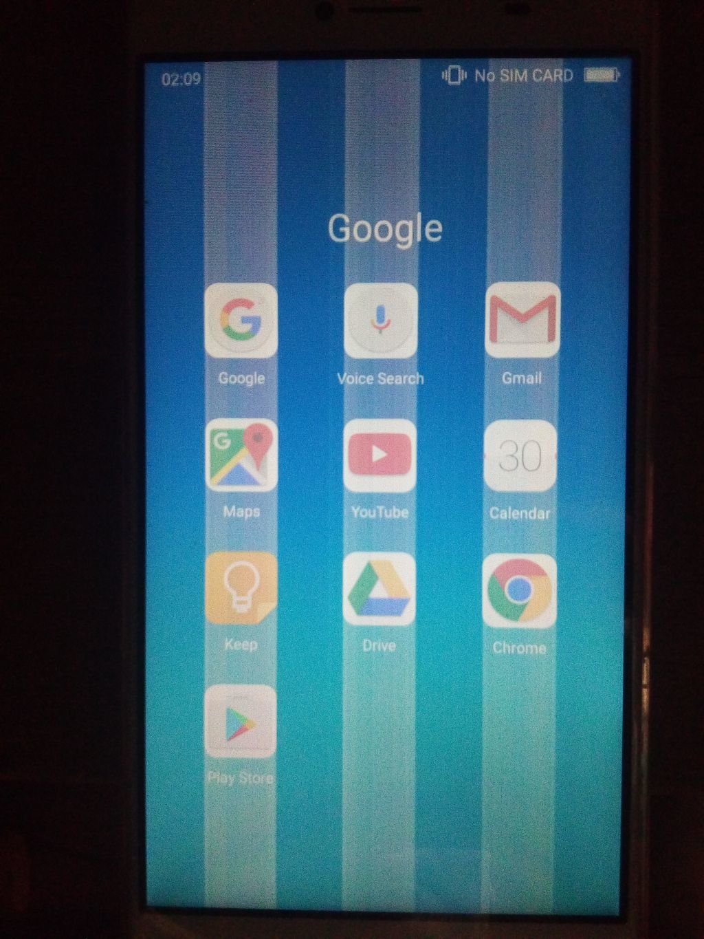

Üdv.
Segítséget szeretnék kérni, hátha van ötletetek mert nekem már nem sok.Az alany : Doogee Y6 MAX
A probléma: LCD kép torzulás .... ?Egyik napról a másikra bekapcsolás után ezt produkálta. Szellemképes a képernyő minden téren.
Nem esett le, nem gyűrtük effektíve semmi külső hatás. Lehet ez szoftveres vagy hardveres probléma ? Tehát nem maga az LCD ment tönkre, hanem valmi "elállítódott benne" ?

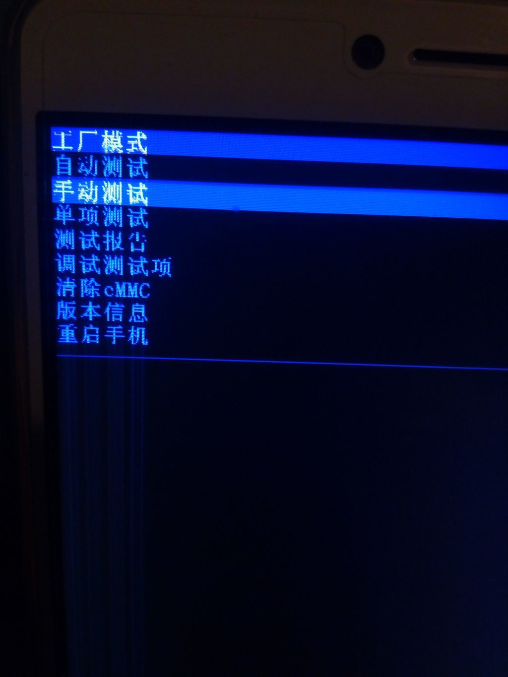

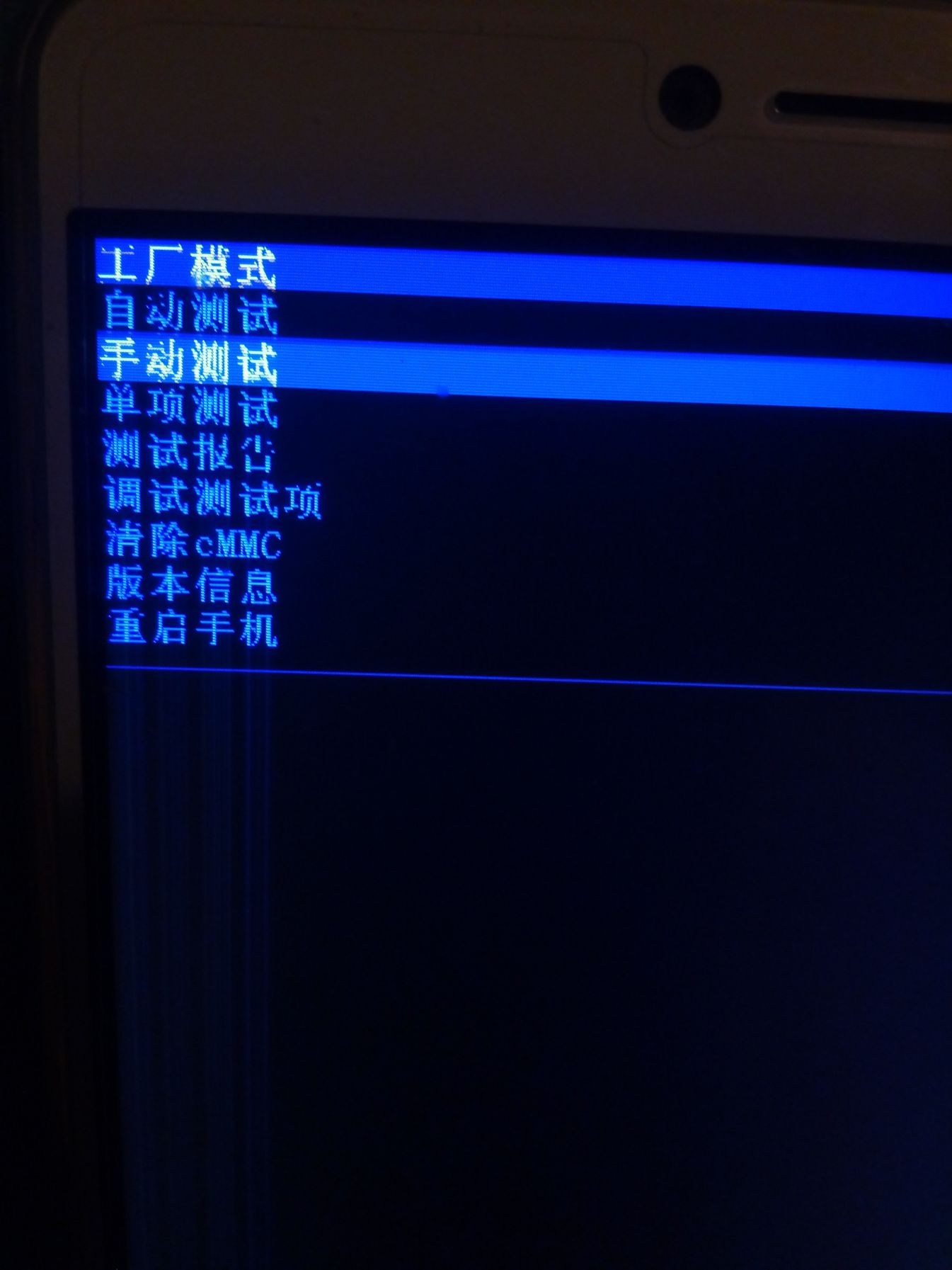

Levelezek Mike-al aki az egyik supportja a webáruháznak ahonnan rendeltem.
Mike írta, hogy csináljak egy factory resetet és hurrá megjavul.
Értem, el is jutottam a menüig. DE:
A ROOT menü kínai. Így viszont fogalmam sincs mi merre hány méter ... van valakinek ötlete mit lehet ilyenkor mert akár hiszitek ... Mike azt írta hogy :
Dear customer,Sorry for that. could you seek help from your local repair shop?We do not have a repair center in EURO, so if you want us repair for you , you need to send back to China and it will takes a lot of money and time on shipping .
What is your idea?Best Regards,
MikeKöszönöm Mike.
Egy helyi szervízben se értenek kínai írásjelekkel.
Van tippetek hogy miként érhetném el még is a ROOT részt angolul ? Kettőt le, majd power gomb klikk majd hármat le ... stb.
A factory reset valóban orvosolhatja a problémát vagy már most kezdjek el Mike-al arról levelezni hova postázzam a telefont ?
