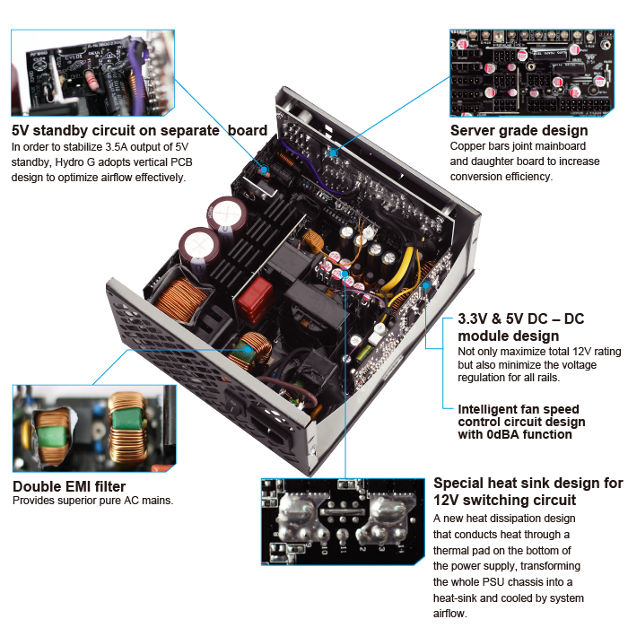

Még ha Teapo lenne akkor sincs kritikus helyen. A szilárd-elektrolitos kondik után induktivitással van csatolva, mint alul-áteresztő/szűrő fokozat. Így nem kap akkora terhelést, mintha az egyenirányítás utáni fokozatban lenne.
Valamivel persze be kellett állítani a készülék élettartamát. -
és ezekben is TEAPO kondik vannak, amik 2-3 év után kifolynak?
persze könnyű cserélni, meg a gépet sem viszi magával, de akkor is.cáfoljatok meg, ha rosszul gondolom! (és az a 4-es sor nem teapo)

#32839680 #31 üzenetére
Vagy került alá vastag gap-pad.
Cicereg, nem-cicereg: Amiben van aktív PFC az cicereg. Valamelyik kis terhelésen/@st-by, valamelyik meg beterhelve. Hogy melyik mikor az méretezéstől függ.
Az hogy mennyre hallatszik ki, az függ a többi komponens által keltett zaj mértékétől. -
