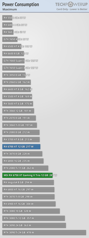

Lehet hogy így van, a tesztben viszon ez szerepel: V-Sync: If you don't need the highest framerate and want to conserve power, running at 60 FPS is a good option. In this test, we run Cyberpunk 2077 at 1920x1080, capped to 60 FPS. This test is also useful in testing a graphic card's ability to react to situations with only low power requirements. For graphics card that can't reach 60 FPS at 1080p, we report the power draw at the highest achievable frame rate.
A 3070 is vagy kiugróan jól skálázódik lefelé vagy valami nem oké. 73 W-ot eszik a fenti tesztben úgy , hogy az alapból elég jó energiahatékonyságú 6800 meg 119-et. (normál fogyiban a két kartya közrl azonos). Mondjuk az latszik a grafikonon hogy az AMD kártyáknak nagyon nem fekszik ez a teszt, a fogyasztasuk széles tartomanyban ugrál ilyenkor. NVkbél sokkal szűkebb ez.
A 3070 és 6700XT fogyasztas: itt torkosabb a 6700, Igornal ez fordítva van. TPU gpu databaseben 15%-al gyorsabb a 3070, Igor tesztjeiben 1080p ben ez 6.5% 1440p-ben 10%körül tud többet.
Szóval vannak anomáliák és/vagy nagyon nem mindegy h ki mivel vizsgálja a karikat.
Pakmara
Igor 164 W-ot mért 1080p-nél a 3060-ra. [link] Szóval vagy nem értem a TPU leírását vagy ott valami nagyon nem kerek.

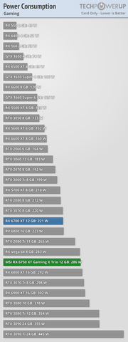

TPU fogyasztás:
V-Sync tesznél Cyberpunk 2077 1920x1080 ferlbonátás és 60 FPS cap mellett néznek fogyasztást. Amelyik kártya ezt nem tudja ott az ehhez a beállításhoz tartozó valamekkora FPS melletti fogyasztást nézik.Gaming fogyasztás tesztnél Cyberpunk 2077 fut 2560x1440-en.
Itt a [link] 3060 56,9 FPS-t tud 1080p-ben, azaz nem volt cap a V-Sync tesznél és 86 W fogyasztás jött ki. Gaming fogyasztásnál 1440p-nben meg 183 W?
Nekem nagyon nagynak tűnik ez az eltérés. 183 W-ot eszik 1440p de 1080p-n csak 86-ot?
Pakmara
Nagyon eltérő eredmények jönnek ki fogyasztasban attól függően, hogy minél nézik. [link] Itt pl kicsi az eltérés a 3070 és a 6750 között. (Sőt a 6700 kevesebbett is eszik a 3070-nél szemben a TPU-os szamokkal) Igornál megint nagyobb fogyi jött ki 6750-re. Egyébként TPU-nal van valami gubanc a fogyasztas számítassal szvsz.

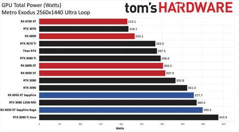

Talán érdemes lenne esetleg értelmezned a többi grafikont is az mellett.
30 % kal többet eszik mint a 3070, miközben ugyan annyi a teljesítménye, és pár watt híján 6800XT fogyasztású. 35 % kal többet eszik és 20% kal drágább MSRP áron mint a 6700XT miközben 7-8 % kal gyorsabb csak..
Amúgy a 20 ms Spike azt mutatja hogy a végletekig van feszelve ez a GPU....

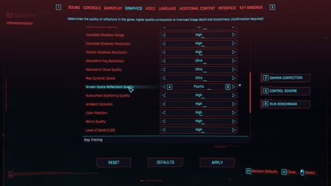

[link] Szerencsére hosszabb keresés alatt találtam ezt a 1.52-es patch videót és 1080p High beállításon (kicsit csalva, mert a Motion Blur meg pár effekt kilőve) átlag 35 fps az eredmény a forgalmasabb területeken
Ez közelébe sincs a 60-nak, akárhogy nézzük. Valamit nagyon benézhettél.

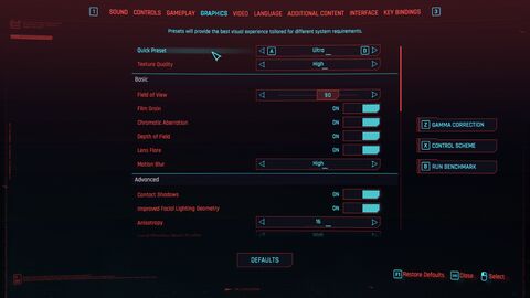

Vaaagy 2 képet is készíthetsz, ha van időd erre, mert sajnos YouTube-on csak High preset-es 1650 Super videókat látok, hogy pontosan mik a grafikai beállításaid és egy fps számot a city center-ben autózva, ahol a két 6 sávos autópálya metszi egymást egy baromi nagy körforgalom szerűségben a legnagyobb épületekkel körülvéve
