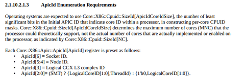

tegnap fáradt voltam már estére ... a ccx zavart be, valamiért azt vettem, hogy abból lesz 3. ccx modul a lapkában...
úgy néz ki, hogy
7 vagy 8 biten címeznek (smt-től függően, nem mentem abba bele, így nem tudom ténylegesen mindig kell-e használni a 8 bitet vagy sem).... elvileg tényleg beleférhet.. ha én jól értettem meg így néz ki a dolog:1 bit - cpu foglalat (max 2)
2 bit - cpu lapka (max 4)
1 bit - ccx a lapkán belül (max 2)
3 bit - lapkán belüli mag (max 8)
1 bit - smt szál a magban (max 2) -

Ha jól értem itt ezáltal rövidebb címzés lehetséges, bár nem hiszem, hogy ennek lenne jelentős teljesítménybeli hozadéka (ha van egyáltalán).
most számolgattam kicsiket a biteket és a 8 bites címzéssel valóban nem fér be még két mag a mostani 4 ccx-es mellé (a jelenlegi formában).
a dokumentum alapján azt írja 255 fizikai címet lehet kiosztani, a jelenlegi felépítés 128 fizikai címet használ (2db 32magos epyc).Nem látom viszont az be (vagy át), hogy mire lehet jó az egységes címzés két cpu generáció között..
Ezen dolgok nem az operációs rendszeren át vannak lekezelve? -

Ez a sema max. 256 thread-et enged meg, es ennel egyszerubbet vszeg nem is lehet csinalni.
Kifejezetten szuklatokoru. Ha mar ugyis bele kellett kavarni a 5 szint miatt, lehetett volna tavlatosabban gondolkodni. Pl. az Intel a 32bites, (majdnem) tetszoleges szintet tamogato XAPIC-ra mar a Nehalemben atallt.Abban sztem igazad van h, nem lesz kihivas az utodot implementalni, csak az a kerdes, hogy minek kellett ezt a koztes lepcsot egyaltalan bevezetni

Ez alapján nekem nem úgy tűnik, hogy jelentősen bele kéne nyúlni a dologba ha a ccxet bővítenék. (már ha normálisan csinálták meg az operációs rendszer felől)..
Csak egy update kell hozzá, hogy kezelje az adott cpukat jól. ami meg ígyis-úgyis jön egy-egy új cpu generációnál. -

Nem tudom melyik lesz, de egy biztos: SW modositas nelkul nem lehet majd meguszni a normalis kihasznalast, ugyanis a mostani max. 2 socket/4 die/ 2 CCX/4 core/2 thread, 5-szintu topologiat eleg erosen bedrotoztak:
