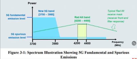

Hát ezen az alapon az 5GHz-es Wifi alja is zavarja őket.
Lefordítom akkor érthetőre: egyáltalán nem zavarja semmi ezeket a magasság mérőket, csak hát a beépített szűrők vágása egy kalap szar (legalább is ha hiszünk a fenti képnek az RTCA riportból), ezért akármi zavarhajta őket.
Senki nem fog több száz MHz-nyi spekturmot elpazarolni, csak azért mert ezek a szűrők szarok (ha egyáltalán tényleg ez a tipikus, amit nehezen hiszek el).
A megoldás egyszerű: a szar minőségű szűrővel felszerelt rádiós magasságmérők szűrőit tessék kicserélni tisztességesre, és a probléma megoldódott.

" január 5-től a 40 legnagyobb amerikai reptéren nem tudják használni a rádiós magasságmérőket, ez már biztos, nem feltételezés"
Forrást legyen olyan kedves megjelölni a szerző. Forrás alatt pedig vizsgálati eredményt értünk, és nem valamelyik légitársaság sajtóközleményét...
