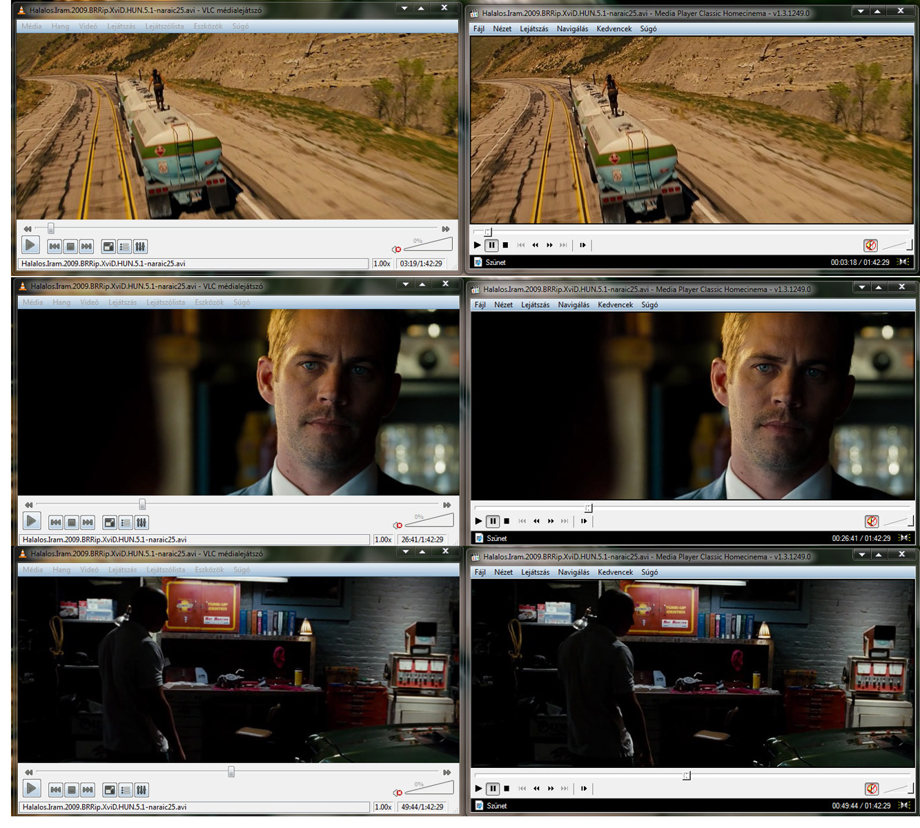

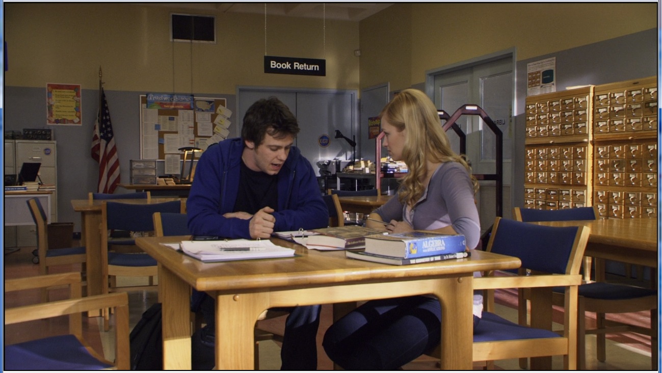

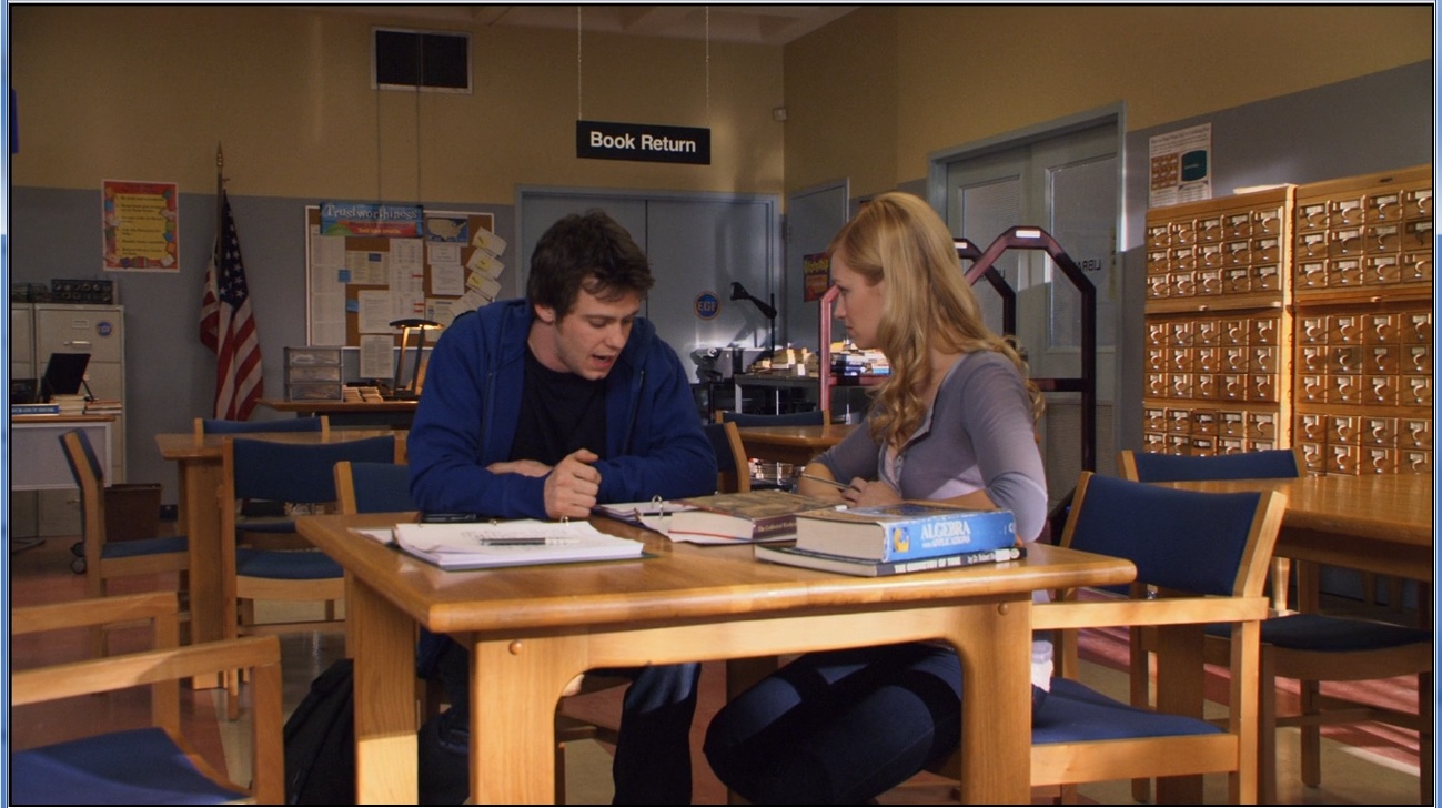

Amúgy én látok egy hangyányi különbséget az első képen, a bukolatfelfestésen a sárgában, és egy kisebb eltérést a 2, és egy feltűnőbb különbséget a 3. képen a piros színben (a főszereplő nyakától balra, és hátul a ládán a piros és sárga szín intenzitása is eltérő)
Lőttem én is két képet: off, on Bár végül is hasztalan, hisz kipróbáltad az én értékeimet, láttad, úgy mekkora a differencia...De némi eltérés már a HD és SD közt is van, már amiatt megéri megtartani a dolgot. Mondjuk annak még nem jártam utána, hogy ha HD forrásból készül xvid, akkor mi történik a mátrixal, de szerintem a rippelőtől függ, hogy konvertál-e NTSC-be, vagy sem. Ha nem konvertál, és NTSC-vel menti le a Rec709 képet, akkor jó kérdés, hogy NTSC, vagy Rec709 szerint érdemes-e korrigálni. De a HD anyagokat x264 kódolással kell beszerezni, xvid-es ripeknél pedig maradni a DVD forrásúaknál, és akkor nincs ilyen kérdés, a TV opcióra gyártasz PAL, a PC-re NTSC-t, és lefedtél mindent (ezt még kézzel kell váltogatni attól függően, hogy PAL vagy NTSC DVD a forrás, de ez kiderül az FPS-ből is, ha ~24FPS, akkor NTSC, ha 25, akkor PAL, és át kell bökni a madVR-t video pöttyre...)
