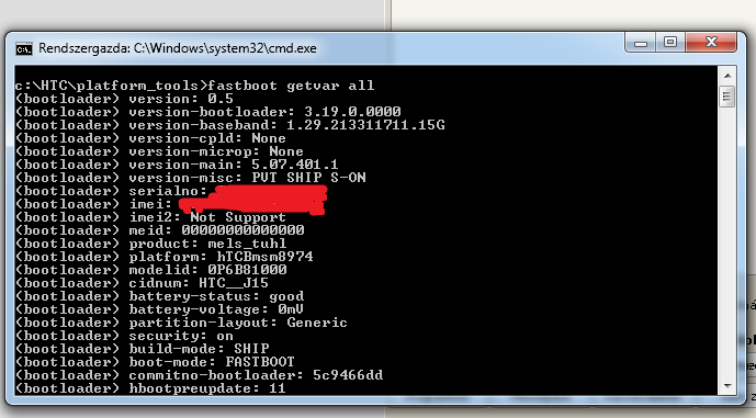

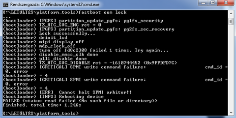

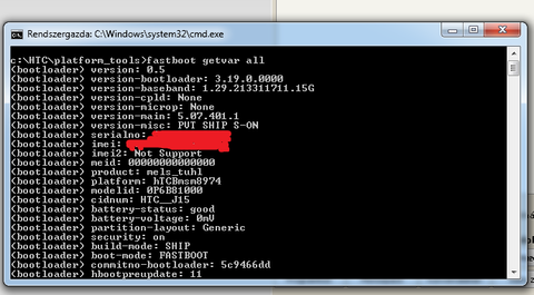

HUTCHDB
Hozzám került egy M8, ami állandóan fastboot menüben állt.
Gondoltam kinyitom a bootloadert, majd twrp, és egy jó, stabil custom romot teszek rá.A nyitás sikerült, fel is ment a parancssorból a twrp recovery, de a telefon továbbra is csak fastbootban áll.
Nem indul újra recovery-ben, csak és kizárólag fastboot menüm van, max kikapcsolni tudom a készüléket.Tudnátok segíteni?
Szerk.: Lehet vissza kellene zárni, és gyári RUU-t feltenni?
Találtam RUU-t, de mi alapján kellene választanom ezek közül? [link] -
