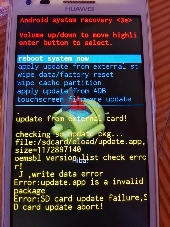

Bárhogy indítom a telefont (simán, vagy hang + és power egyszerre) mindig a következő hibaüzenetet kapom:
"Recovery image verify failed"Valaki találkozott már ilyennel? Van ötletetek hogy lehetne életre kelteni a telefont?

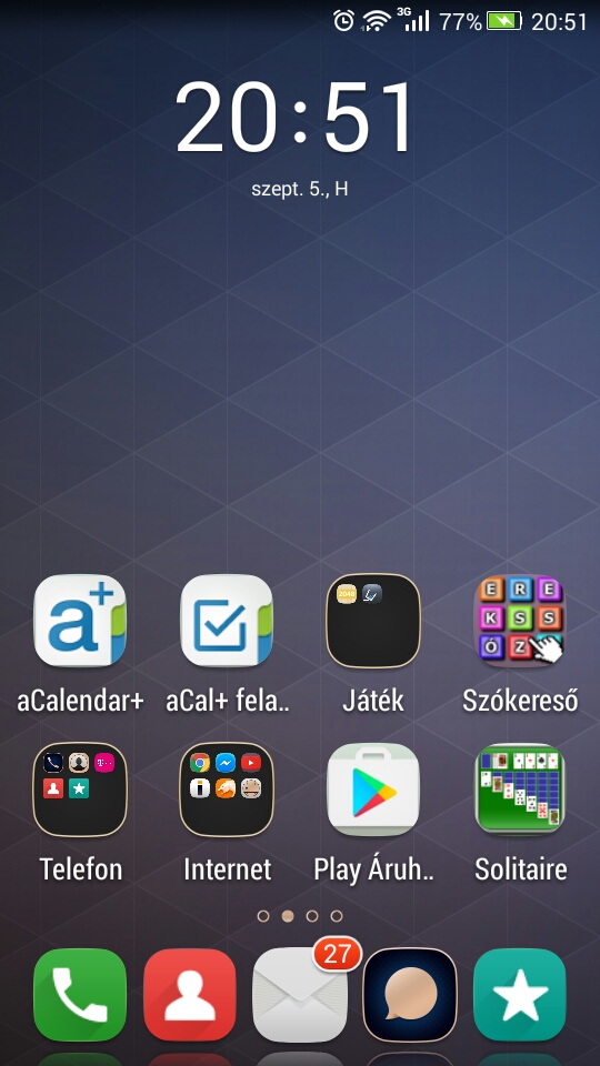

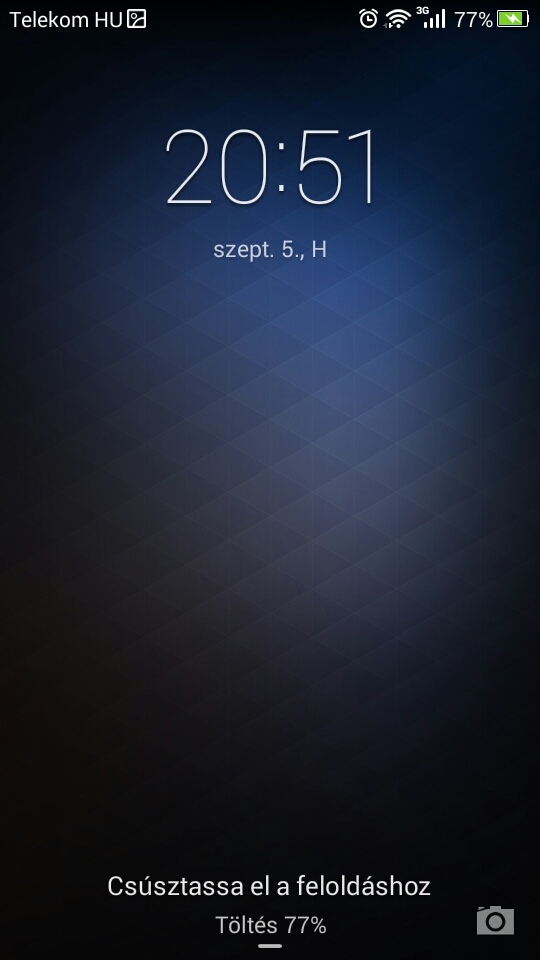

A boot animáció rendes Huawi.
Így néz ki a "gyári" téma.
Tulajdonképpen minden benne van ami abban is. Legalábbis én nem vettem észre különbséget.
A Root hány miatt viszont a sok rootot igénylő app nincs benne. Nem hiányolom, eddig is "félretettem" azokat.
A Huawei App store rajta van, de azt most is letiltottam, viszont a PmPlus-t feltettem. -

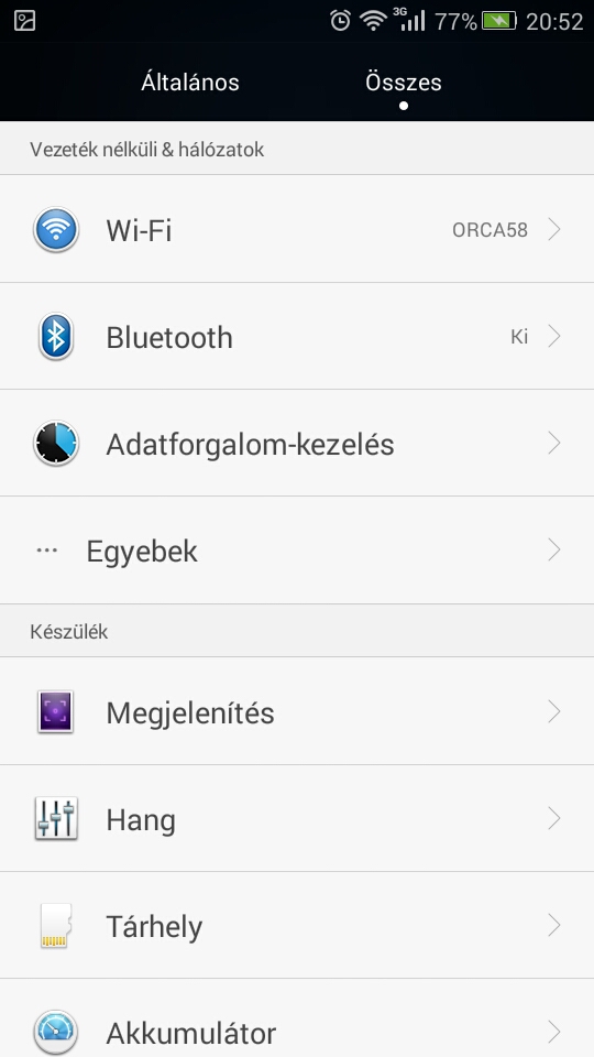

ORCA58
Feltettem a "special version, NOT ROOTED! " verziót. Sajna ebben sem megy a háttérkép görgetés, de nagyobb baja ne legyen.
