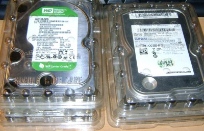

#1 Borisz76
Tároláshoz, pakolászáshoz, szállításhoz ott a samu HDD tok... Ha nagyobb esésnél nem is véd sokat, de legalább mozgatás közben az elektronikát védi mind mechanikai, mind ESD behatásoktól...
A képen látható Caviar-t már sikerült egy "ejtőtesztnek" kitenni működés közben, mindenféle burkolat nélkül. Csak egy USB-s HDD ház elektronikája volt rádugva, a kábeleknél fogva sikerült lerántani a gépház tetejéről. Így fél métert esett szőnyegre (még így is nagyot koppant)... Többszöri ellenőrzés után sem jelentkezett hibás, vagy áthelyezett szektor. Ezek szerint megúszta
