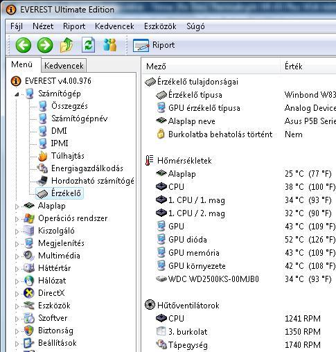

Majd mesélj hogy a porszűrő mennyire fogja le a légszállítást. Ha máshogy nem, a hőfokokon észreveszed majd. Szerintem a hátsókat le is kell majd szabályozni emiatt, hogy egyensúly legyen a ki-be áramló levegő mennyiségében. Ha lesz alkalmam fogok kísérletezgetni többféle porszűrővel, egyelőre azt használom,. amit a házhoz adtak.

Kösz, így már látom. 4 ventid van, alul a huzat úgy jön létre, hogy a bővítőkártyák lemezkéi mögött van egy venti (ez a kettes képen nem látszik). Mivel a vga hűtő úgyis szétcseszi a helyet, végülis ez nem gond. Szerintem porszűrőd nincs, legalábbis az előlapi felsőnél, érdekesen nézhet majd ki a gép egy idő után. Ránézésre a tápban is cseréltél ventit, biztos hogy a teljesítménye/légszállítása megegyezik azzal ami előtte benne volt?

''Ha a jelenlegi helyzetében van a borda, akkor a venti a borda által leadott meleggel felmelegített levegőt visszanyomja... ...a GPU-ra...
...kéne valami ami keresztirányú huzatot csinál, meglepődnél mennyivel hidegebb lenne arrafele.
Ha felfele szereled fel akkor a prockó kapja a meleget. ''
Erről van szó. Felül van, akkor melegíti az északi hidat, a procit és környékét, meg a tápot. Alul meg kereszthuzattal faintos. Én ezt javaslom, nálam bevált. -
Igen, ez az a megoldás amikor mindegy hogy szereled be, a gép (és a ház) kialakítása miatt nem lehet jó helyre tenni. A meleg levegő ugyanis felfele száll.
Ha felfele szereled fel akkor a prockó kapja a meleget. Gondolom az is tuningolva van, de ha nincs akkor se biztos hogy örülne neki.

Úgy melegebbek a memóriák jóval... és az IC-k is. Az a -5°C GPU hőmérséklet nem éri meg. Illetve a rendszer egészét tekintve is jobb, ha alul van az a borda. Összefoglalva: egyetlen előnye, hogy a GPU hűvösebb.
A megoldás az, hogy a ház hátuljába kívülről egy 80mm-es szívóventit kell helyezni gyorskötegelővel (ha elfér). Így a légmozgás hoz nálam 6°C-ot mínuszt. Következtetés: a HR03-Plus nagyon jól elszedi a hőt a videokártyától, de azt ki is kell juttatni a házból.
