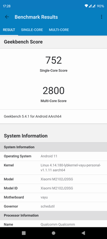

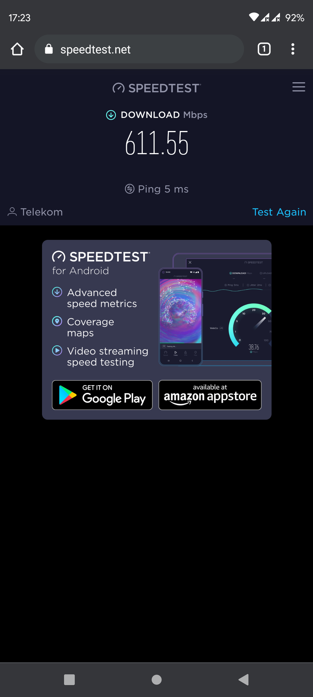

Kis élménybeszámoló:
Xperience CAF rom + Lyb personal kernel.
Wifi 5g
Wifi 2.4 40mhzel!!
Lyb kernellel ez a rom egyszerűen vajsima. Akkuról még nem tudok nyilatkozni, az majd később.
Amúgy nagyon 5letes kis kernel, a fájlnév módosításával tudsz néhány dolgot finomhangolni már telepítéskor, még root sem kell így.Idézet az oldalukról:
Starting from v1.1.9, you can rename kernel flashable zip to make your own mix. You can rename from any variant. (They're all the same inside) Here are a list of valid variant : tsmod or tsmod2, oxygenos, boost or effcpu.
tsmod = ts variant 1, game mode, only X Y reporting for lower overhead.
tsmod2 = ts variant 2, game mode, pressure and finger size reporting.
if you don't define tsmod at all. it will default to stock behaviour.
boost = boost level 1 by default. (same as benchmark thermal profile)
effcpu = boost level 2 by default. (same as gaming thermal profile)
oxygenos = fixup refresh rate for oxygenos.
Few examples below : Example : tsmod variant 2, noeffcpu. lybkernel-tsmod2-vayu-20210621-0418.zip Example : tsmod variant 1, effcpu, oxygenos. lybkernel-tsmod-effcpu-oxygenos-20210621-0418.zip Example : stock ts, boost. lybkernel-tsmod-boost-20210621-0418.zipEsetemben a personal fájlt szedtem le, de a tsmod2vel az érintés furcsán működött, túlságosan direkt volt, nem tudom jobban megfogalmazni. Mivel a fenti funkcióval rendelkezik a kernel, a fájlnévben szépen átírtam a "tsmod2"-t simán "tsmod"ra, flasheltem és tökéletes lett.

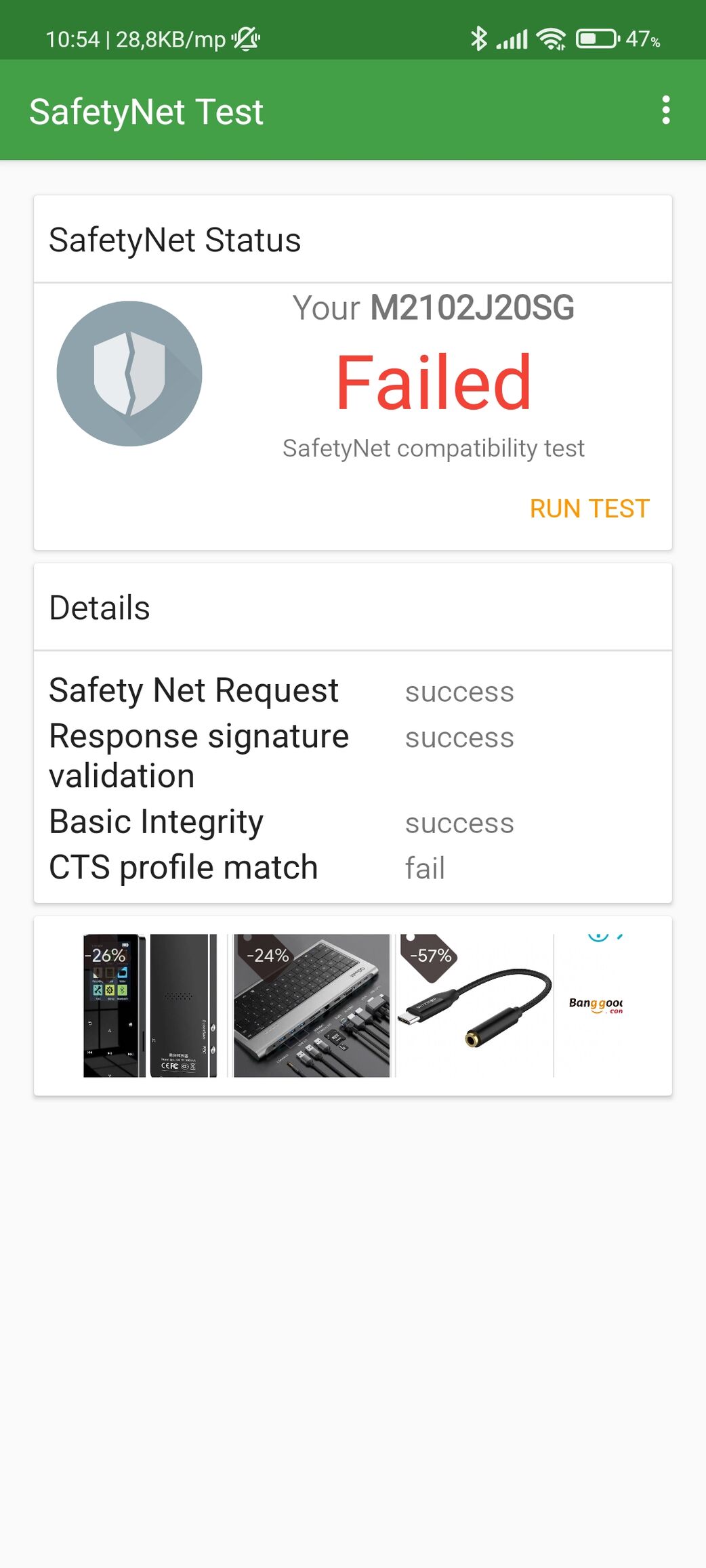

Xiaomi.eu 12.5.4, nincs rootolva. Bejelzett a Gpay, hogy nem megbízható a telefon. Megoldása van a jelenségnek?
Olvastam, hogy a nyitott bootloadernél is letilt a Gpay, de nem találom a cikket, pedig abban lehet van megoldás... -
