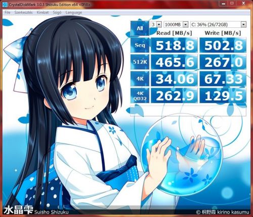

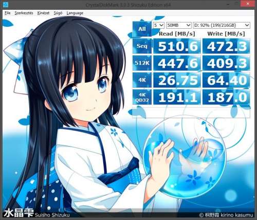

Devid_81
Jatekokat mentettem at rengeteg apro file-al, CoD, GTA5 stb.
Kb 2x beleoszultem az adatmentesbe ami 840 evorol 840 pro-ra tortent...
A mentett adatok ezutan atkerultek a 840pro-rol az uj 850 evora.
Miutan az adatok a helyukre kerultek a 850en, tettem egy probat a GTA5-el, az uj evorol masoltam a teljes jatekot vissza a pro-ra es ott mar atlag 490mb/sec volt a sebesseg...
Annyit tudok mondani erre, hogy a 840 evo-k ugy nez ki "latszatra" meglettek foltozva az uj firmware-el.
Sokkal jobbak lettek mint elotte voltak, de tokeletesek ugy nez ki soha nem lesznek.
Mivel ugyan azt a kornyezetet kapta rendre minden ssd, ugyan azt a ket sata portot hasznaltam stb. arra a kovetkeztetesre kellett jussak hogy a 840evo-kkal tovabbra is baj van.
Remelem az eset egyedi, mindenesetre en megszabadulok a "regi" evo-tol, eleg volt belole.
Kovetkezo lepesnek a kisebbik gepembol reptetem meg a 840es evot. -

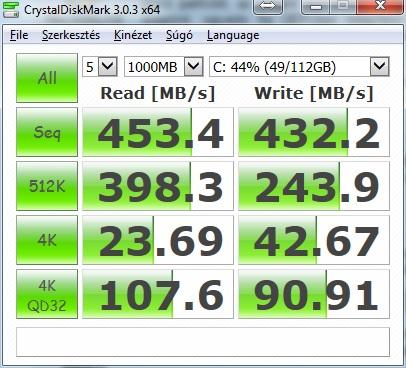

Devid_81
Tesztek ide vagy oda, nalam sem latszott mostanaban semmi lassulas amig nem mentettem le par napja a EVO 840-es tartalmat...
110GB 1.5 ora alatt jott le az SSD-rol, atlagosan 30mb/sec el jott az EVO-rol a adat...
Nem is tudom mit mondjak erre

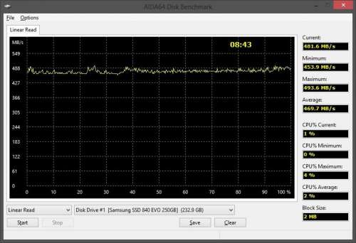

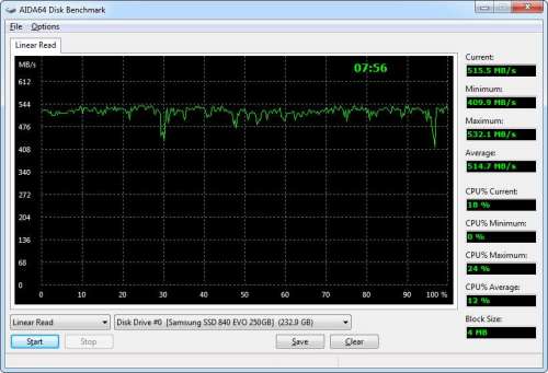

scarabaeus
Glaz-dozfhut #702 üzenetére
Egyrészt, az természetes, hogy az SSD-ről ilyen művelet előtt csinálsz egy image-et a rendszeres mentésektől függetlenül is. Ha valami oknál fogva az SSD pont most adná meg magát, adatvesztés így nem lenne. Amúgy ha megadná magát, akkor (gondolom, 3 éves a garancia) még garanciális. Ha ennyitől fejre állna, akkor álljon fejre akkor, amikor fel vagy rá készülve, ne akkor, amikor váratlanul ér.
Én mondjuk mindenféle aggodalom nélkül raktam rá áprilisban a legújabb firmware-t, és ha megnézed, augusztus elején ilyen volt: #691.

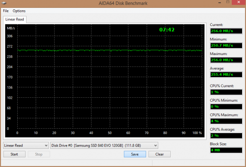

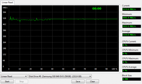

Azóta megint eltelt több mint 3 hónap, most épp ilyen:
(van benne egy tüske, de az se különösebben komoly)

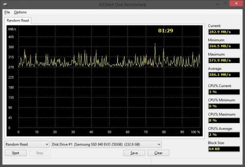

Glaz-dozfhut
Eszembe jutott, hogy nem csináltam megy a második frissítést és gondoltam ránézek a sebességre. Új negatív rekord született. Viszont a legnagyobb olvasási sebesség nagyobb a gyári specifikációnál.
[/L]
Két ilyen SSD-t használok a gépben és félek, hogy lenullázom őket a frissítéssel. Azaz használhatatlan lesz.
Érdekes, hogy napi használatban ebből semmit nem tapasztaltam. Lehet azért, mert a rendszer mindkettőn van és az első az frissítve lett egy teljes rendszerlemez helyreállítás által. -

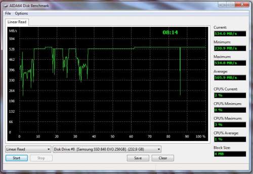

egykettő
Kicsit árnyalom a képet, szintén EXT0DB6Q

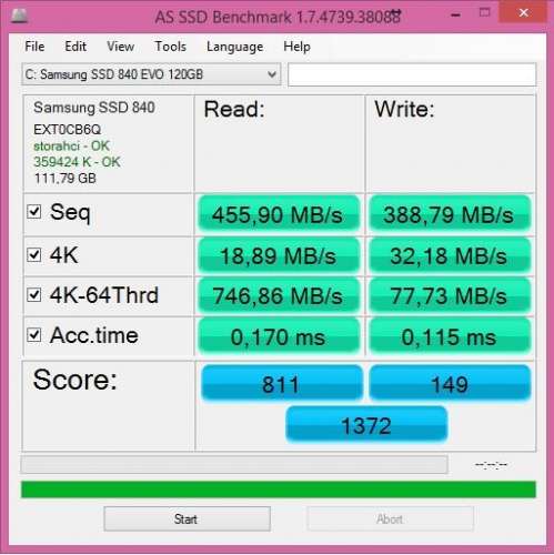

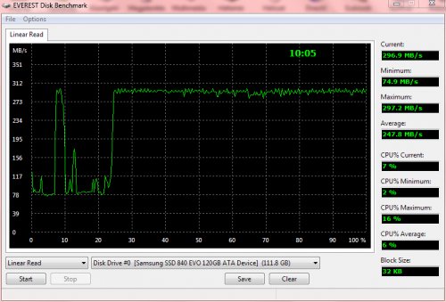

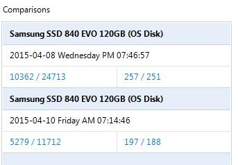

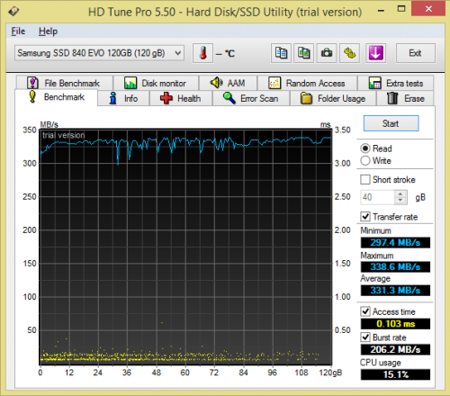

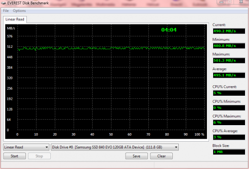

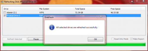

p.lac

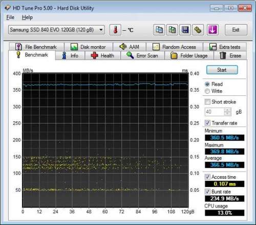

Samsung 840 EVO 120GB története (Dell E5440-ben, merevlemez helyén, sata 3-as porton):
2014.11.14, vásárlás után rögtön firmware frissítés, telepítés majd néhány nap múlva mérés:
2015.04.05: Diskfresh, majd a mérések
A notit főleg a feleségem használta, nem panaszkodott sebességproblémára, amikor használtam (főleg netezésre), akkor ilyet én sem tapasztaltam.
Mértem Win7 és Linux boot időket (Win7 esetén a boot loaderben (grub 2 indítja a rendszereket) az enter leütésétől a jelszókérő képernyőig, stopperrel, linux alatt a systemd-analyze mondta az időket, így a 2 rendszer boot ideje nem összevethető, de az ssd állapotáról mondanak a számok valamit).
Win 7: 11s -> 9s
Linux: 23s -> 21sp.lac

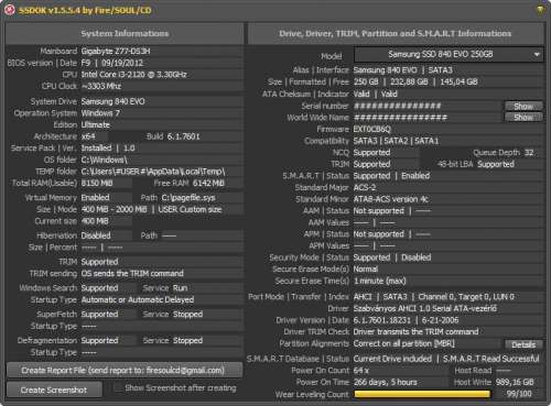

Mea culpa, én vagyok a hülye...!!! Az IRST-t abszolút kihagytam a telepítendő driverek közül...
Most, hogy már fent van, természetesen nincs többé ilyen problémám!
Köszi a segítséget!
fuser123 #641 üzenetére
Ha nem használtál ilyen "rendszeroptimalizáló" csodaprogikat, avagy épp a Samsung Magician-el sem varázsoltál, akkor azt javasolnám, hogy alaplapod gyári oldaláról letölthető IRST 12.8.0.1016 csomagot tedd fel(nem a preinstall driver-t, amit eszközkezelőből kell felpakolni)
Ha esetleg a telepítő kérdezné, hogy a vezérlőközpontot is feltegye(általában első ablakban egy checkbox-ban van bepipálva), akkor mond hogy nem(adott checkbox-ból ki a pipa) és próba.
(A 10.x.x IRST nagyon régi ehhez a deszkához) -

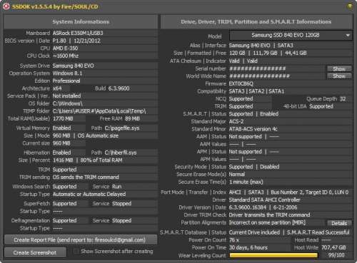

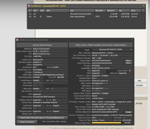

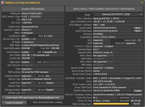

Segítségeteket szeretném kérni!
Adott egy Samsung 840 EVO 250GB ssd, amin a performance restoration tool annak megjelenése után pár nappal (kb. 2 hónappal ezelőtt - már nem emléxem) le lett futtatva gond nélkül - egy hdd-n lévő win7 alól.
Azóta rendszer-újratelepítés történt (szintén win7 x64), immáron a szóban forgó ssd-re.A rendszerbetöltéssel nincs különösebb gond: max 30 sec alatt hadrakész minden, viszont most, hogy egyre több program kerül visszatelepítésre, egy érdekes jelenség ütötte fel a fejét: a programok indítása csigalassú lett! (pl: Total Commanderre kattintás után kb. 15 sec telik el, míg megjelenik a TC indító képernyője; vagy a "rendszer" (win + pause) elindítása kb. szitnén ennyi időt vesz el (de ugyanez mondható el szinte mindenre - ha meg akarom pl. nézni a tálcán a hangszóró hangerő beállítását, az is ennyi időbe kerül)...
Intel chipsetes alaplapról van szó, eredetileg az intel legújabb (10.0.13) drivere volt az ssd alatt is; a vonatkozó topicocban található tanácsok alapján ez vissza lett állítva a szabványos AHCI 1.0-ás SATA vezérlőre: de az eredmény(telenség) ugyanaz...
Mi lehet a baj? Várom segítő 5leteiteket!
Egyrészt sebességmérésben lehet kimutatni negatív hatást:[link] (Maga a példa jó, csak egy olyan SSD-nél, ami 400MB/s felett képes írni is, ott a SEQ szegmensben is van különbség, nem csak a 4kQD32 szegmensben)
Másrészt (és ez a fontosabb) többletírást okoz a hibás eltolás.Nálad még az is "gond", hogy
1. Minek GPT partícióstílust választottál (2TiB kapacitás felett kötelező csak)
2. Ha meg mégis GPT, akkor mit keres ott az MS Reserved partíciója, egy adattárolásra szánt meghajtón?(teljesen értelmetlen, simán csak egy partíciót kellett volna létrehozni és kész) -
