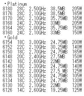

Úgyl átom lesz itt tüzijáték, bevállalták a 200W-os TDP-t. a 32 magos meg képzelem még ezt is túl fogja nőni.
Végül is ha a VRM bírja egy jó hűtés mellett nincs indok, hogy miért ne, ha a perf/watt arány így még tovább javul.
