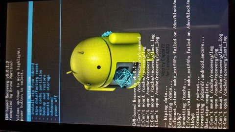

Szeretnék segítséget kérni, gondolom nem én leszek ebben a témában első, aki tőle nagyobb szakértelemmel bírókhoz fordulnak...Lenovo A820
Recovery Advanced CWM_5.5.0.41
Android 4.1.2. (A820_S150_Lambda_v2.4)Probléma: Belső tárhely szinte elfogyott, USB storage meg tök üres 2,15GB, utóbbira semmit nem tesz a telefon. Úgy, hogy feltettem egy messengert meg egy chrome böngészőt összesen.
Olvastam, hogy van lehetőség valahogyan ezt a kettőt egyesíteni (meg, hogy 1 perc). Egyszer neki is futottam tegnap, de akkor a végeredmény az volt, hogy firmware gyári kínai alapról kellett újrakezdenem az egészet, ugyanis jöttek az alábbi hibaüzenetek:
Ean't mount /cache/recovery/command
Ean't mount /cache/recovery/log
Ean't open/cache/recovery/log
Ean't mount /cache/recovery/last_log
Ean't open/cache/recovery/last_log
Így most kicsit már óvatos lennék, de szeretném a kettőt összeolvasztani, mert a telefon folyamatosan sír, hogy nincs megfelelő tárhely neki, mert csak a belső tárhelyet használja, a storage-t meg nem.
Lenne valaki olyan kedves, hogy leírná lépésről-lépésre pontosan (hülyebiztosan - mert nem értek annyira hozzá), hogy mit is kell tennem, vagy tudna küldeni egy meglévő részletes leírást? A telefon a Huawei Y300 után igazi megváltás lenne, ha ezt is meg tudnám még oldani.
Köszönöm előre is!

Amint látod, ez a gyári recovery
Ide max gyári romot tudsz tenni.
De mázlid van. Van nekem egy.
Itt a gyári S139
Innen töltsd le, rarral tömörítsd ki. Úgy, hogy egy zip lesz belőle. Azt helyezd az sd kártya gyökerébe. Recoveryben install, és tradám. -

A segítségeteket szeretném kérni. Lenovo A820 memória partícionálás után nem bootol. CWM recovery mount cache hibát ír. Van vmi ötletetek hogyan lehetne életre kelteni?
Köszönöm, Norbert -

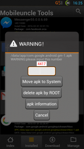

Van viszont egy dolog,amit nem tudtam megoldani.Mielőtt rátaláltam volna a fórumra,turkáltam kicsit a Mobileuncle Tools-ban,(mérgemben)mivel szinte semmit nem lehetett a telefonnal csinálni, folyamatosan tele volt a memoria.
Valami ilyesmibe nyultam bele,ami után nem érzékel a közelség érzékelő...egyszer élünk alapon beirtam a négy számot,és MOVE APK TO SYSTEM.
Ezeket vissza lehet valahogy állitani?2 vagy 3 alkalommal próbáltam.Segiteni nem segitett,az tuti,de azon kivül,hogy nem kapcsolja le a kijelzőt telefonálás közben,más hibát nem észleltem
Nem pont ez volt a szöveg a WARNING! felszólitás alatt. -

vegyszer
taurus198905 #9400 üzenetére
Ötlet van.
Végy egy mikro sd kártyát.
Másolj rá egy romot. Pl Cappa72 CP4.2 romját.
Bootolj be, telepítsd fel.
ÖrüljValószínűleg a system partíciót is sikerült törölni. Nem gáz ez, néha a nagyokkal is megesik.
vegyszer
gabilaci82 #9399 üzenetére
Futtatni kell az sd kártya tiltó scriptet a recoveryből. Nem lesz 14MB-os partíciód, és en m is akarja senki, és semmi használni.
Ennyi
