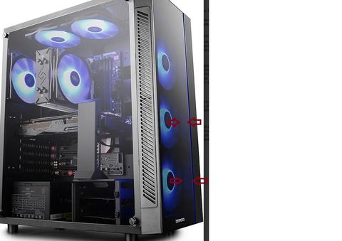

Kean_Sorbo #20 üzenetére
Majd ha mondjuk a Hardware Canucks-on lesz róla részletes teszt, akkor térjünk vissza rá. De a tibor72 által berakott oldalnézeti kép alapján a besüllyesztés biztosan nem elég mély egy 25 mm-es ventilátornak. Egyébként a DeepCool valamiért a bontott képeken minden esetben ventilátorok nélkül mutatja a házat.

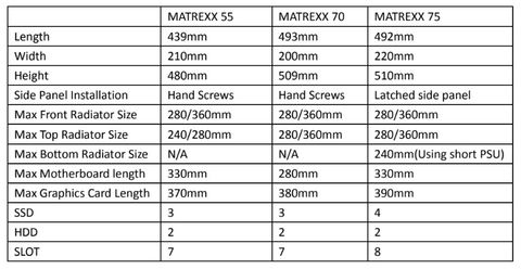

Kean_Sorbo
Nincs ennek a szellőzésével semmi baj, ha kell a teljes előlap kicserélhető szűrősre (igaz ez a nagyobb társa): MATREXX 75

(#16) daa-raa válasza tibor72 (#14) üzenetére ÚjVálaszPrivát2018-08-07 14:39:04
daa-raa
(Jómunkásember)
Ránézésre az a besüllyesztés max a ventilátor fele lehet. Inkább hagyták volna síkban a lemezt, és belülre rakják a ventilátorokat. A beltérből ügyanannyit vett volna el, mint ez az elrendezés, csak legalább elől maradt volna elég hely.Ne haragudj:
http://www.deepcool.com/product/dcoolingaccessory/casefan/2013-12/47_623.shtml
http://www.deepcool.com/product/dcoolingaccessory/casefan/2014-01/47_763.shtmlNézd meg az oldalukat 120x120x25 vagy 120x120x26 ventiket gyártanak, de Delta AFB1212SH is 25mm mint általában.. 5-6mm majd 7-8mm 25 fele az mennyi is? De megsúgom ránézésre 20-30mm hely van, ami nem sok, nem egy szuper szellőzés de ez egy led ház, (divat) nem pedig egy jól szellőző mesh.
#65675776
De majd ha lesznek tesztek, azok megmutatják. Nekem úgy tűnik, hogy ezzel az elrendezéssel a felhelyezett és levett előlap között ~10 °C hőmérsékletkülönbség is lehet, az meg már sok. Nem olyan rossza a helyzet, mint mondjuk a CM Q300P, vagy az NZXT S340, H440 esetén, de azért messze van a Fractal féle megoldástól is.

#65675776
Az nagyon maximum 7-8 mm. De még a Define R5/6 és társainál is jelent 3-4 °C-ot az előlap fentléte, pedig azoknál 25-30 mm a légrés. Tehát az is fogja az áramlást. Akkor a harmad, negyedakkora rés majd bitrosan nem. Volt szerencsém már hasonló megvalósításhoz, mint ez a Deepcool, egyáltalán nem jó.

#65675776
Csakhogy a Define R5-nél a ventilátorok a ház lemezén belül vannak, ergo a burkolat teljes térfogata üres, van hol (20-30 mm rés) áramlania a levegőnek. Ebben meg a lemez előtt vannak, a ventilátorok és a burkolat között talán 5-6 mm a távolság. Gyakorlatilag megfojtja a ventilátorokat. Szóval nem, nem kapnak elegendő levegőt.

#65675776
És jó szokás szerint szemből le van fojtva a szellőzés. De legalább látszik, hogy RGB LED-esen nem kap elég levegőt a három ventilátor.
