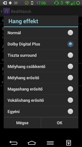

Bár nem pörög a topik, de hátha érdekel még valakit, hogyan lehet előcsalni a Dolby Digital Plus-t, ha fejhallgató van csatlakoztatva.
(Csak saját zenelejátszóban működik)
Root szükséges, mert a /etc - com.lge.music.xml fájlt kell szerkeszteni, így kell kinéznie:<?xml version='1.0' encoding='utf-8' standalone='yes' ?>

<support_vzwcloud data="false" /></music_configration>
Ha hiányzik valami, azt be kell írni egyszerűen, a többit szerkeszteni elég.
Ezután mentés, majd reboot.
Zenelejátszóban beállítások, hang, itt már megjelenik a Dolby is.
Fejhallgató legyen csatlakoztatva, mert csak akkor aktív a menü! -

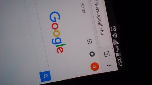

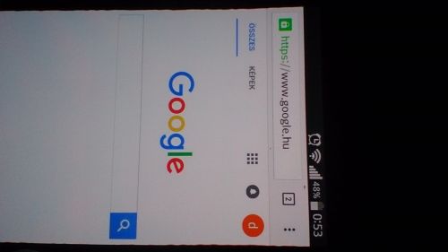

Button
gydani20 #1802 üzenetére
nekem is pont ilyen
kb 3 hónapos volt amikor jött az első, most meg már cakkos mindkét oldal ugyanígy, sőt, talán már beljebb is van ez egész egy sorral
hát nemtom, fél éve gondolkodok, még van egy kis garim, gondolom cserélnék a kijelzőt, csak amúgy a készülék problémamentes és ha megbontják akkor esetleg az előidézhet mást (vagy lehet csak paranoiás vagyok) -

Üdv! A napokban került hozzám egy g flex d955 telefon és az lenne a problémám vele hogy azt vettem észre hogy a kijelző jobb és bal oldalán kis pár miliméteres pirosas fél kör szerü vmik vannak messzebről nézve olyan mintha recés volna a jobb és bal oldala . Alul felül semmi hiba. Ez mitől leht pixel hiba vagy esetleg b÷égés vagy vmi más lehet??? Ha fekete vagy sőtét a kép akkorr nem látszik itt egy k€p rolla
