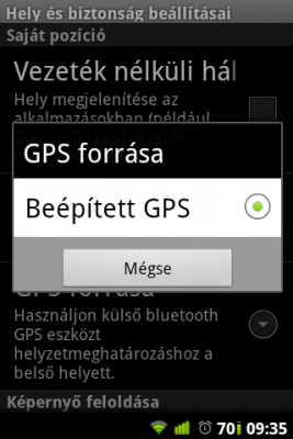

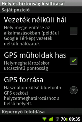

A problémám a következő.Feltettem az IGO-primót.
Körülbelül 1 hétig jól ment, azonban most nem talál műholdat. Helyesebben lát többet is, azonban piros színnel jelzi őket és a látható műholdakhoz 0-át ír.A beállítások menüben a belső GPS vevő van megadva, azonban a GPS forrásánál mégis bluetooth-os külső vevő jelét várja..
Csináltam rendszer visszaállítást, régebbi backup-ból visszaállítást, újrahúztam a rendszert, semmi változás.
A rendszer adatai. android 2.3.7 ( xda-cm-7.2.0-SDSL-12082012.zip )
alapsáv v: AMSS53404003
Kernel : 2.6.29.REVOA képeket csatolom.
Ha valaki tud megoldást, kérem segítsen.Előre is köszönöm.
Gabi. -

mgabesz
Megoldódott a problémám az sd kártyával kapcsolatban.
Nagy köszönet illeti érte joestone fórumtársat az ötletekért.
A rendszer újratelepítés meghozta gyümölcsét. Újra működik a teló rendesen.
Ha esetleg valakinek szüksége lenne a mikéntre annak EZT az oldalt ajánlom. Simán újra tudta húzni ugyan azt a romot ami rajta volt.Köszönöm a figyelmet.
