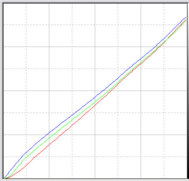

Nézzük csak azt az ICC profilt:
Nos, tipikus hiba, hogy a görbék "alulvezéreltek" (nem érik el a maximumot a jobb felső saroknál). Ez itt kb. 10%-os kontrasztarány-csökkenést okoz, feleslegesen. Oka: nem elég alacsonyra állított háttérvilágítás! Utóbbit megfelelően beállítva máris valamivel 600:1 fölött járnánk...
Egymással sem találkoznak a görbék, azaz nem volt igazán jól beállítva a fehéregyensúly sem, a kékből túl sok lett visszavéve (kismértékben ez is tovább csökkenti a kontrasztarányt), a zöldből pedig picit kevés. (Btw, a görbék alsó része is "elég érdekes", nem nagyon láttam még ilyet IPS-nél.)
El kellene már felejteni ezt a vacak LaCie Blue Eye Prot... Vagy legalább ellenőrízni a LUT görbét és a kontrasztarányokat (natív és kalibráció utáni)!
Mondjuk még ez a ~600:1 is eléggé kevés. Nos, TV-knél általában kicsit máshogy működik a "Fényerő" és a "Kontraszt" beállítás, mint a monitoroknál. El tudom képzelni, hogy ebből is adódott némi gubanc itt. (És/vagy az RGB beállításokkal.)

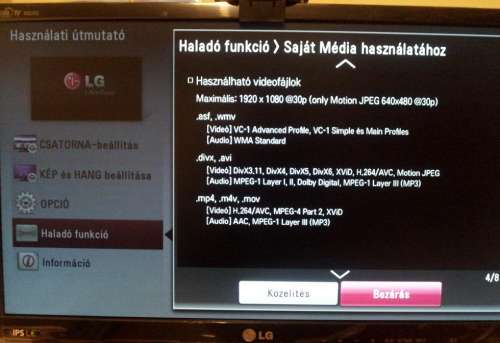

Vicces a médialejátszója, mert egy T23A350 ami nem mai csirke , simán lejátszaná azokat is amiket ez nem .
