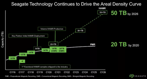

A Seagate pedig 2026-ra 50TB-ot vízionál:
