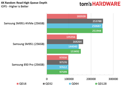

Bár svéd, de a grafikonok könnyen értelmezhetőek
