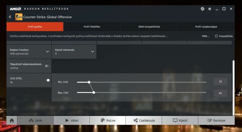

Mindenek előtt a Chill-el való korlátozást javasolnám, amivel belőheted a minimumot, és a maximumot is.

Ha fixen 60 Hz-et akarsz, és a játék bírja, akkor lehet min 60 max 60 Chill beállítás is. Nem kötelező a tartomány minimumára rakni, mert azzal igazából csak fogyasztást spórolsz, amikor éppen nem csinálsz semmit. Lehet a minimum és a maximum ugyanaz, a Chill ettől még tud működni.

(#12) FeRRaR1: ez alapján Chill min 40+ (igény szerint), Chill max 60 fps.
Én bénáztam az elején. Vega11, Skyrim 1080p. Monitor FreeSync 48-75Hz között.
Chillt beállítottam 30-60Hz közé, aztán lestem, hogy ultra high és low-on is 30-35 fps volt barlangban, akció nem volt ekkor. Feljebb raktam a Chill min-t 48-ra, azóta nem megy alá az fps.
Csak akkor menne alá, ha nem bírná tartani az IGP a tempót, de ez bírja szerencsére. -

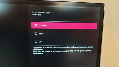

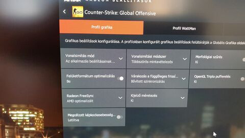

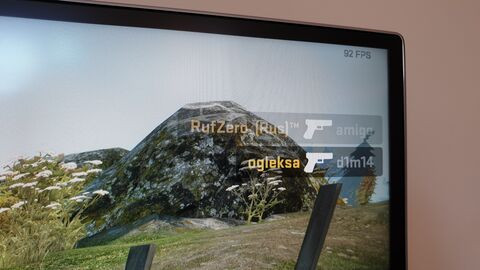

RX 580, nálam se megy, 60 HZ ips 4 K monitor, gyári DP kábellel.
Korábban cs danger zone tartotta a 60 fps-t, monitoron van on, off, extended mód, és extendeden van, driverben on, off, amd optimalizált, mindent kibróbáltam, az FPS ugrál 75 - 155 között.
De most lefrissítem és megírom javult e.
