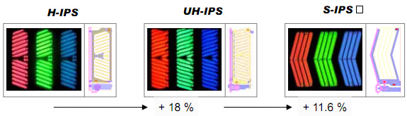

dezz
old_artist #41 üzenetére
Nem hiszem, hogy ma még gyártanának S-IPS-t. Az LG sokszor a H-IPS-t is S-IPS-nek nevezi, mert végülis annak egy továbbfejlesztése (bár több tekintetben jelentősen más a karakterisztikája).
old_artist
Komplikato #40 üzenetére
20" és 21,5"-osoknán S-IPS II, a 23"-osoknál már UH-IPS panel lesz benne - állítólag!
Komplikato
Az új LED-es LG monitorokban milyen IPS panel van?

dezz
benedekco #25 üzenetére
Annyiban van igaza, hogy a 16:10-es 24"-esekben (ebből TN nem nagyon van, inkább csak IPS és VA) jelenleg valamilyen eszement oknál fogva 6-7db CCFL cső van, amik 0-ra vett fényerő mellett is eléggé világítanak és fogyasztanak.
Az U2311H-ban egyébként H-IPS panel van, illetve valószínűleg annak mégújabb változata, H2-IPS, ami a széles apertúra (a pixelek fényáteresztő része) által csak kevés fényt blokkol a háttérvilágításból, így annak nem kell túl intenzívnek lenne. (Korábban az IPS kimondottan szűk apertúrával rendelkezett a rá jellemző egy síkban elhelyezkedő [a neve is innen van: in-plane switching] elektróda elhelyezkedés miatt. Az egysíkban elhelyezkedés persze nem változott, de a szubpixelek fényáteresztő folyadékkristály-celláiból több lett, miközben kvázi horizontális irányúakká váltak, innen a H.)
