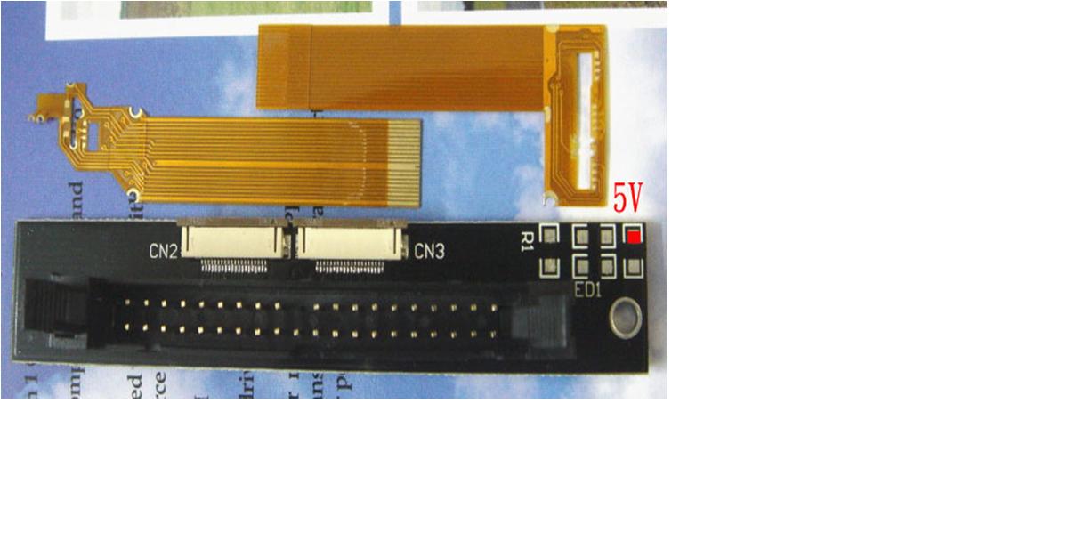

Egy gyors kérdés : Ha veszek egy 2,5-es noti vinyót ,külső kerettel,akkor rá lehet dugni a ps2 slim gépre ,mint egy pendrive-ot usb kábellel ? Tápot fog kapni ? ( annyit tudok,hogy a 3,5-eseknek,kell külön táp,mert azoknak 12 V kell,a notinak meg 5 V ) Ha ez eddig oké ,akkor milyen legyen a noti vinyó : sata vagy ide ? Külső Rackban lesz,nem tudom mindegy-e.Gépem : slim 79004.Ekkor úgy fognak működni a programok,mintha egy nagy pendrive lenne betéve ?
Ami progi ment penről,az gondolom így is fog menni.Esetleg nő ezáltal a futtatható programok száma ? -

keresek olyan kicsit tapasztaltabb embert aki vállalná az IDE kábel "felhegesztését" az SCPH-70004CB gépemen!(gondolok olyan emberre aki már gyakorlottabb forrasztás téren,mert én nem merek neki ugrani.)lehetőleg Gy-M-S megye béliek jelentkezzenek plz!

Rosszul tudod, a notiwinyóknak is kell külön táp, csak az IDE-s notiwinyóknál egy csatival van megoldva az adat és a tépfesz átvitele. A 2.5"-3.5" átalakítóba egy molex tápcsatit kell dugni, de csak az 5V-os szálak vannak használva, amik kiválóan működnek az USB 5V-járól
A SATA-s notiwinyóknak pedig külön tápcsatijuk van, ugyanolyan mint az asztali SATA winyóknak

jo lett a 2.5"-es változat is
am miért kell usb-ről mennie a "tápnak"? mert szerintem egy noti hdd-nek nem kell külön táp ,de lehet h ezt én tudom rosszul xd.

- Nem kell chip a HDD mod-hoz.
- Nekem ragasztó pisztollyal van "leöntve" a forrasztás - jól tart. -

Fat ps2-höz Network Adaptert kell venned, és asztali winyó is belefér. Mivel a Network Adapter tartalmazza a HDD vezérléshez szükséges elektronikát, ezért forrasztgatással nem megoldható
