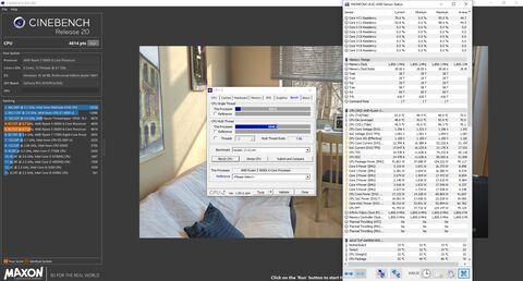

cb-nél ahogy látom az órajel
ipc az alkalmazás függvénye mennyit gyorsult 5xxx-nél, cb20 szintű rendernél kb 9-10% ipc upgrade van
15%-kal több pontot dob itt mint nálam, az órajele kb 5,5%-kal gyorsabb

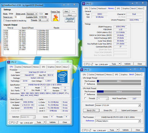

xeon forever
Azert en megneznek egy olyan grafikont is amikor csak a FPU tesztet inditod el...
Tobbnyire ott ugrik a majom a vizbe... -

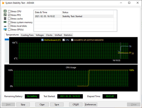

"Ahogy a grafikon is mutatja, 76-77 °C fölé nem akar menni a hőmérséklet"
Akar az, csak jó a hűtés! -
