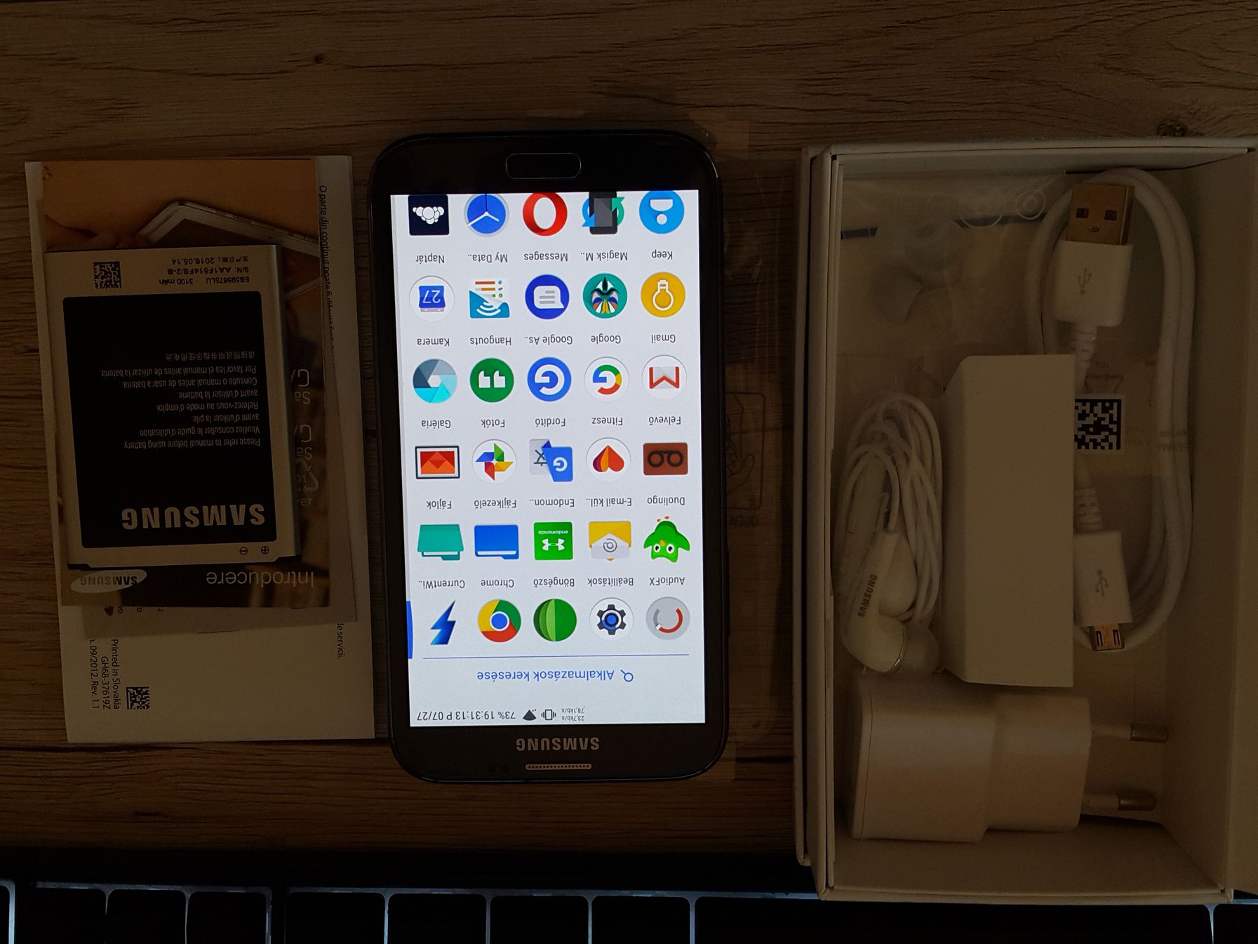

Az ebay-en 27-29 ezerért vadonat új csomagos eredeti samsung galaxy note2 telefonokat lehet venni...
Van benne Magyar nyelv is rákérdeztem...
Tényleg eredeti lehet szerintetek?

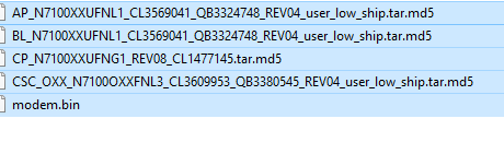

Massmurderer #40111 üzenetére
Nem véletlen linkeltem egy 2014-es Francia romot, annak jó a régiókódja neki!
Meg ha nem is jó(De jó),attól még a romolás sikeres lesz, elindul a telefon, csak épp nem lesz hálózat!

Sammobile-on csak 1 fájlos van!

Massmurderer
djnyakesz
Massmurderer #40101 üzenetére
Nem igazán értem amit leírtál, de amit értettem belőle az az, hogy régió kódit is nézzek (ami nem tudom mi pontosan)!?)
Nem fagyott közben, ment simán.
Ezek vannak odinban nekem is bepipálva amit leírtál, 1 fájlosnál így csináltam és felment.
4 fájlosat most vadászok csak nem tudom hogy,.Nem adnék ki pénzt...de ha nincs 4 fájlos se égen se földön és nem is tudom h találjam meg...érted
Massmurderer
djnyakesz #40095 üzenetére
Az hogy leszedtél valamit,az nem biztos hogy jó is.Régiokodot is kell nézni.Más..odinál mikor betaloztad azt a fájlt,utána nem irt ki az odin keretjénél olyat hogy nem válaszol???4 fájlosnál nálam mindig az ap részénél,a nagyobb méret fájlnál,szinte mindig kiirta.De mikor betöltötte az egészet jó is volt.Odinnál is nem mindegy pl mi van kipipálva.Nála mauto reboot,és a F.reset time,de pl rootnál az auto rebottol ki kell venni a pipát.Azt amugy nem tudom hogy egy fájlosnál benne e van abab ez egy fájlba a pit fájl,mert ha nincs,akkor lehet az a gond.Azért is jobb a 4 fájlos.
