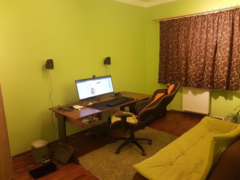

Annyira nem spot, 4 db PowerLED van benne a 100 db smd led helyett (attól óva intelek, a kukoricásak pont ilyenek). Nem kell tartani tőle, nagyon szépen bevilágitják a szobát. Mutatok példát, és itt a spotok a fal fele vannak irányítva erősen, a kép sarkán látod, milyen lenne ha lefele lennének irányítva. Nem kell félni, hogy megvakulsz olvasás közben.. pont jó, nagyon bevált.
Teljesen jó szórt fényt adnak, ha lefele irányitod jó erősek. 4 ilyen PowerLED-es izzó bőven elég 20nm-es szobába is.
