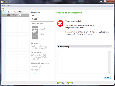

Hozzám került egy "L" ami sűrűn újraindul és néha csak egy "boot loop szerű" állapotig jut el. Bejön a kezdő képernyő, kiírja, hogy betöltés, aztán rövidesen megint újraindul.
A bootloader nyitva van, azt ellenőriztem a szerviz menüben és ha jól gondolom rootolt is már a teló!?
Kérek szépen segítséget, vajon mivel tudnám orvosolni a problémát? -

Én mindig custom recoveryvel használtam, szóval nem tudom, gyárilag ez meg van-e oldva egyáltalán. Esetleg a PC Companion-tnal (vagy minek hívják) tudod megcsinálni PC-vel összekapcsolva, telepítsd fel és nézd meg, gyanítom kell legyen benne ilyen funkció. Gondolom adb shell nem játszik, tehát legrosszabb esetben újrarakod az egész telefont, akár a fent említett programmal, akár SUS-sal, akár Flashtool-lal. Bővebb infó az összefoglalóban. -

Röviden, csak gyári ROM-ot tudsz felrakni. Legegyszerűbb a PC companionnal (vagy mi a bánat a neve) frissíteni. Vagy az XDA-ról le tudsz tölteni különböző verziójú gyári ROM-okat és Flashtool-lal felrakni, aminek menete az Összefoglalóban van.
rikxjeee
Eleve, kezdjük már ott, hogy az összs linkelthez nyitott bootloader kell- ehhez meg GYÁRI függeten telefon kell.
