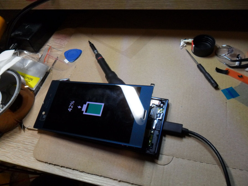

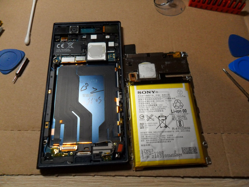

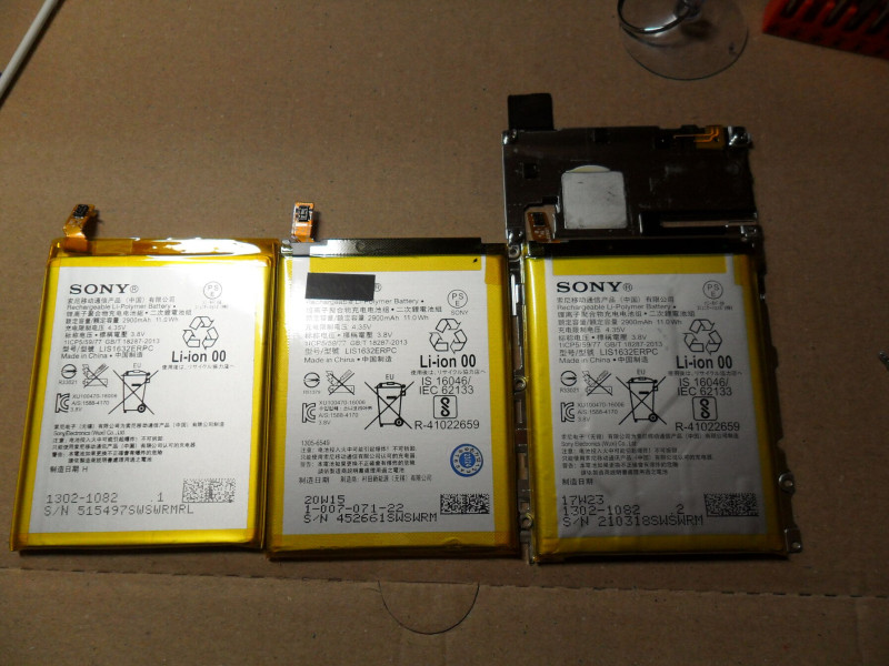

Nos úgy látom nem pörög a fórum
2450mA-re degradálódott a gyári akku 6 év alatt nem rossz, sokat számít, hogy a lassú töltés be volt állítva.

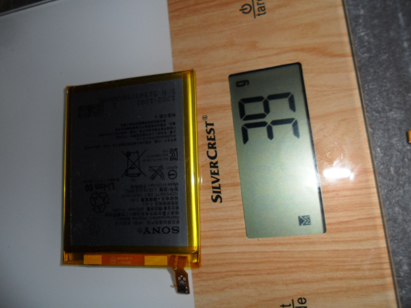

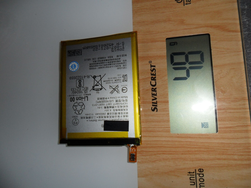

A középső volt gyári minőség a baloldali az aliexpresses nem fekete csíkos, súly eltérés volt , nyilván kínai "pót"
gyári minőség: 48gramm
A kiszerelt régi is ennyi volt
Aliexpress:
csak 39gram

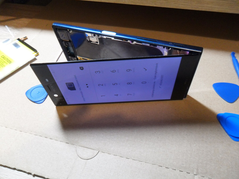

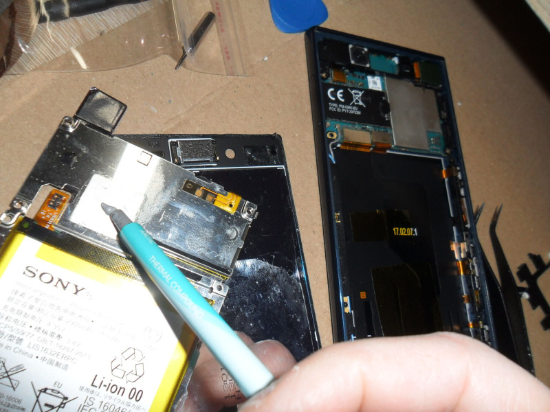

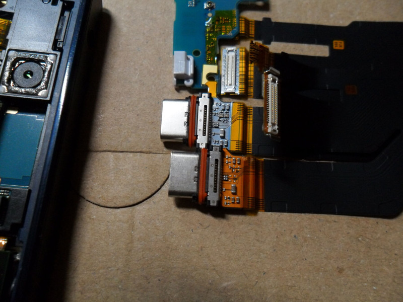

Töltő csatlakozó cserePasztázás

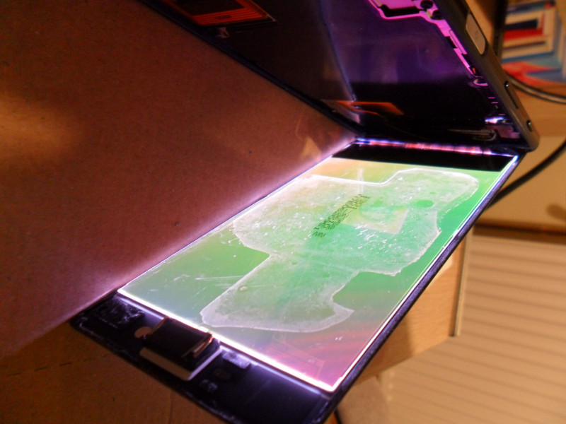

a procin valami gumiszerű valami volt
Minden aksit fullra töltöttem előtte, vissza ellenőriztem, hogy meg van e a 2900mAh
Aztán ragasztócsík gyári, tehát nem a tubusos.
Pénzben nem érte meg, de kb makulátlan, meg nem szoktam eldobni a nem használt Sony telómaimat.
Most 2 napot is ki bír, töltő csati megkattan -

Közben eltel 2 hónap, az akku póposodik, már felvált a kijelző...napos csibe
De remélem még 1-2 hetet kibír
Szóval megjött az akku aliról,
Lehet használt...már eleve úgy rendeltem, hogy mhhh
Nem látszik nagyon rajta semmi, full lapos szép állapot, de minta ez már be lett volna építve.
De Sony logós, hátulján is Sony felirat.Ami fura:
dátum kód nincs mondjuk 16W39 vagy 19W01
Sorszám: 515497SWSWRMRL
és más fotókon is szinte mindig ez.kb 3-4 variáció fut ezekből.

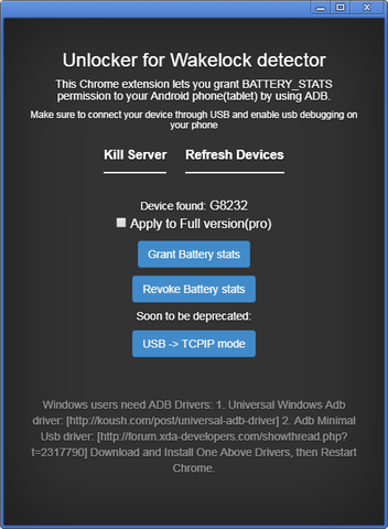

Most viszont nem csinálja, délelőtt fel lett töltve és 2%-ot merült, ez igazán jó. Még arra gondoltam, hogy lehet, hogy az volt a baj, hogy egy LIDL-es Silvercrest töltővel töltöttem a munkahelyemen (itthon szoktam a saját töltőjével, így is kibír 1-2 napot) és valahogy összezavarta az akksit, bár ez így első hallatra hülyeségnek tűnik. Köszi tényleg, remélem nem lesz gond :-)
A hozzáférés engedélyezése egyébként sikerült, keresgéltem kicsit, kapcsolódtam a telefonhoz (ad connect ip) és ezután amikor ráfrissítettem, megtalálta. Úgyhogy most mennek a statisztikák, kiderül majd, mi lehet a gond, ha még van. -
szabacsik
Ugyan ezzel szívtam én is csak másik telón a héten. Ugyan így indultam. Amikor chromeban a legalsó gombot megnyomtam (tcpakármi azt hiszem) beindult. Telefonon elfogadtam hogy engedélyezem és beugrott az appban mi ébreszti a telót.
A felső kettőre látszódott a háttérben hogy valami hibája van.Ha így se megy írj rám privátban és majd agyalok.
Azt tudom, hogy a leírása csak részben segített, de nem teljesen azokat nyomkodtam -

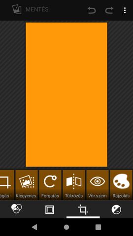

Ez pl. tök szuper, beadod hexában a színkódot és legenerál egy fhd képet neked a kívánt színnel (hirdetés és appon belüli vásárlás nélkül; általában addig tekerek egy témában, amíg ez a két feltétel nem teljesül :-) Elfogadom, hogy csak így lehet megoldani.
Köszi, meg a többieknek is :-) -
