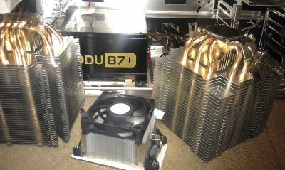

régen szerettem a passzív procihűtőket, több scythe hűtő ma is megvan valahol a garázsban
(lassan tíz éves kép)

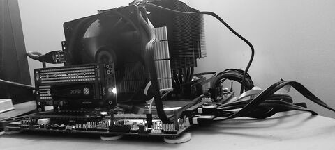

ninja 5-tel zen 2700-et hűtöttem fél-passzívan, 3,6g all core-ral
a hátsó venti helyére befelé fújó módban volt a venti, 400rpm-en
ház teteje full perforált volt, aerodinamika a többit megoldotta
az egy picit többet megeszik mint 80w
régi ninjákat nem ismerem, az ötös az brutál
zen 3600-ot 3,6ghz-en smt nélkül teljesen passzívan elvitte game alatt - ott rengeteget nem evett a cpu, de a 7nm kis hőátadó felülete miatt azért jobb hűtőknek is feladja a leckét -
