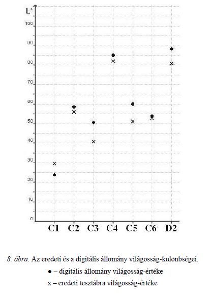

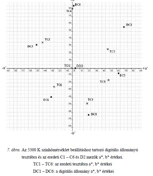

na, linkelek ide két ábrát. ez egy művészeti reprodukciókkal foglalkozó "kis" anyagból van.
ezek konkrét mért értékek ábrázolása. jól láthatod mekkora különbség van az eredeti és a monitoron megjelenített értékek közt. ezek akromatikus mintából származnak, továbbá egy rgb-cmyk konverzió során még figyelembe kell venni a nyomdafesték másodlagos színei által meghatározott reprodukálható színteret. ez további eltéréseket fog eredményezni.nem olyan egyszerű dolog ez....
