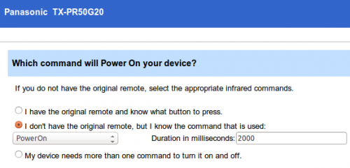

claire78
Panasonic igen, és erre már rá is jöttem, de ha csak simán csinálok egy TV nézés activity-t, és azt indítom akkor minden gond nélkül bekapcsolja a tv-t. De megnézem akkor mégegyszer, illetve ah írtam, ha sorrendet változtatok az egységek listájában akkor pedig az erősítőt nem kapcsolja ugyanígy. Egyedül a médialejátszó volt ami működött rendesen.
