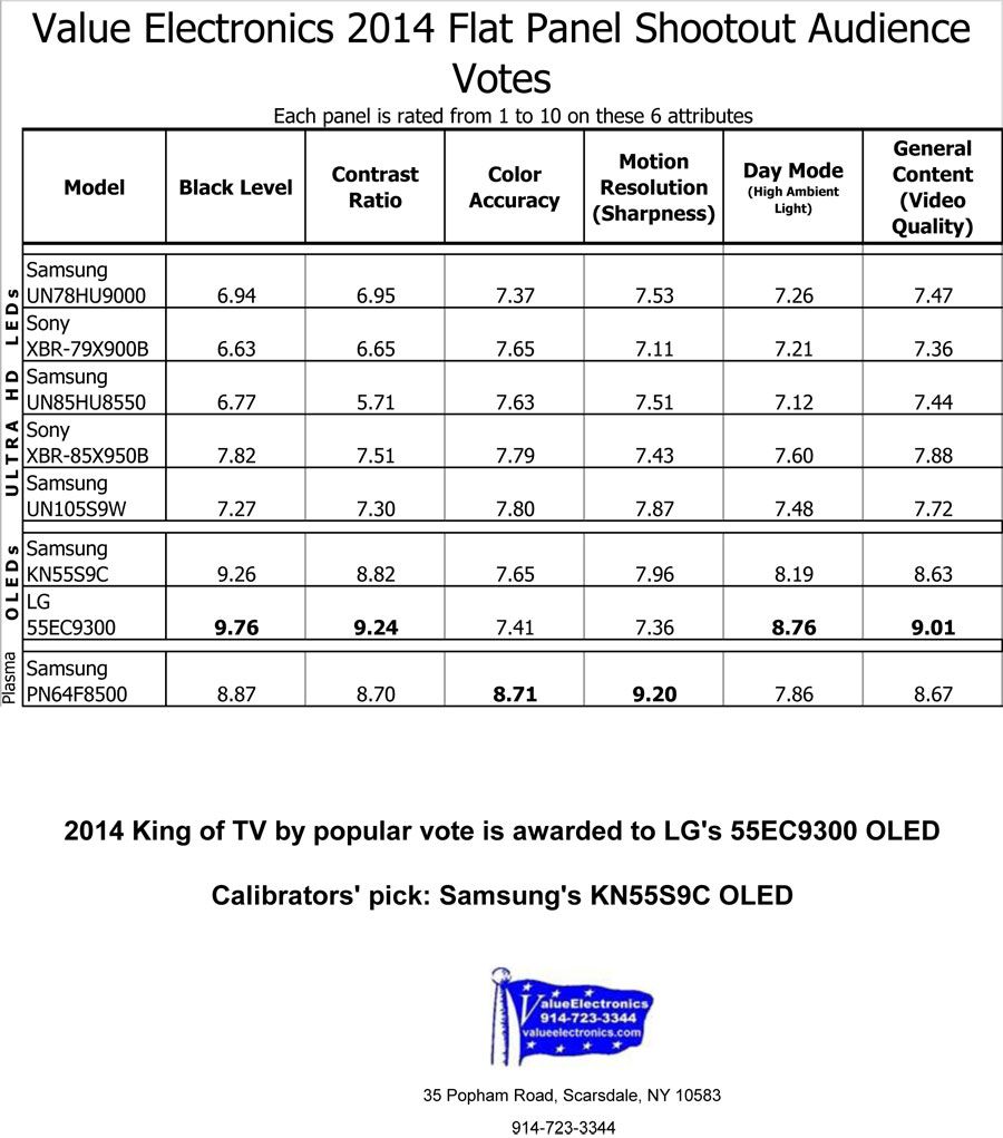

Azt tudom, csak erre mondtam hogy árban nem lehet összehasonlítani egy 78"-as tv-t a 65"-al, mert azonos méretben már hasonló árkategóriát képviselnek, ez alól kivétel az oled a technológia miatt. Pana jelenleg 65"-nál nagyobb tv-ket nem gyárt, ahogy Lg oled-ből is 65" a legnagyobb kapható. Sonynak csak a 75"-os tv-je használ direct ledet, azért az került be. Samsung meg gondolom azért, mert több local dimming zónája van a 78"-as modellnek, bár ebben nem vagyok biztos, és ugye csúcs tv-k versenyeztek.
Jött egy felajánlás a Sonytól, hogy jövőre viszik a 30"-os profi rgb oled monitorukat, ami már 1000 nites csúcsfényességgel hdr képes is (100%-os dci-p3 színlefedettséggel), mert vita volt hogy ki melyik tv-t tartotta jobbnak színhűségben.
Partz
Annyira nem volt egyébként egyértelmű. Nagyon fej-fej mellett voltak a Samsung, Sony lcd-vel. Mikor még a tapasztalatokat hallgattam. Sokan a Sony és a Samsung lcd-t is az Lg elé rakták összképet nézve. Az 5 kalibrátor szavazata a legjobb tv-re; 2 Sony, 2 Samsung, 1 Lg.
Azt viszont elismerték, ha nincs az Lg-nek ez az uniformitás gondja, simább győzelem. Kint volt Lg képviselete is, mondták tudnak a hibáról és dolgoznak rajta. Csak még azt nem hogy pontosan mi okozza. -

Én kb követtem az eseményt videó streamen, de youtube-on már vannak fent videók akit jobban érdekel. Tanulság az volt, hogy a csúcs lcd-k rengeteget fejlődtek tavaly óta, meglepően jó feketékkel dolgoznak így az oled mellett is. 2 éve még volt zt-vt széria is, ha Pana plazmák is lettek volna mint 2 éve egyáltalán nem biztos hogy elöl végeznek.
Lg oled uniformitás hibája 20%-os fekete alatt jelentkezik, tehát viszonylag ritka jelenség valós tartalomnál, viszont ha igen nagyon zavaró tud lenni egy ilyen szintű csúcs tv-nél.
Pana VA-panelt, használ idén. Ennek volt a leggyengébb betekintési szöge, feketéje is a többi lcd-hez képest, nem csodáltam hogy hátul végzett idén. 900-as széria azért nem volt, mert mindig az adott év csúcs tv-i mérkőznek. Pana ezt még nem mutatta be idén, majd ősszel az ifa-n.
Ezek a szavazatok elég érdekesek néhol, rengetegen mondták meg látszott is hogy Sonynak pl jobb a betekintési szöge, mégis a Samsung több pontot kapott. Meg Lg oled kapta a legjobb pontokat színekre, mikor az összes lcd nagyobb színspektrummal dolgozik műszeres mérés alapján, ebbe gondolom az is közrejátszott hogy elég nehéz ezt szétválasztani a kontraszttól így szabad szemmel. -

Ok, csak az LCD-nél viszonylag egyszerű a magyarázat. Ott a háttérvilágítást igen nehéz egyenletesen megvalósítani, akár direkt, akár valamilyen oldalról bevilágítós technika van.
Az OLED-nél viszont ilyen nincs, ezért furcsa. Ha az egyes OLED pixelek egyedi eltéréseiből ered a probléma, annak nagyobb felületen egyenletesen elosztva kellene jelentkeznie, amely csak egy pici részt kiragadva mutatna egyenetlenséget, nem a teljes képernyőt nézve.
Az áltlad linkelt oldalon viszont nagyobb felületek színeződnek el. Ez valami olyan lehet, hogy nagyobb blokkokért felelhet egy-egy vezérlő elektronika, és itt lehet valamilyen HW kalibráció a panelen belül, ami nem frankó jelenleg. Vagy hőérzékeny az egész, és nem egyenletesen melegszik.

Azért annyira nem egyértelmű. A homogenitással erősen küzd az LG, a többi része pedig rendben van. Mindent visz a kontraszt és a betekintési szög, az meg ugye a technológia sajátossága.

Sajnos ebből még nem egyértelmű, hogy minden árszegmensben az LG jobb mint a másik 3.
Kíváncsi lettem volna rá, hogy a versenyből kimaradó többi gyártó milyen pontokat ér el. -

@Elefant: Ahogy Screen uniformity-ben és Color accuracy-ban is a szakértők szerint. Ez alapján "csak" a fekete minőségében, a kontraszt arányban és a betekintési szögben jobb a Samunál... és mégis...
