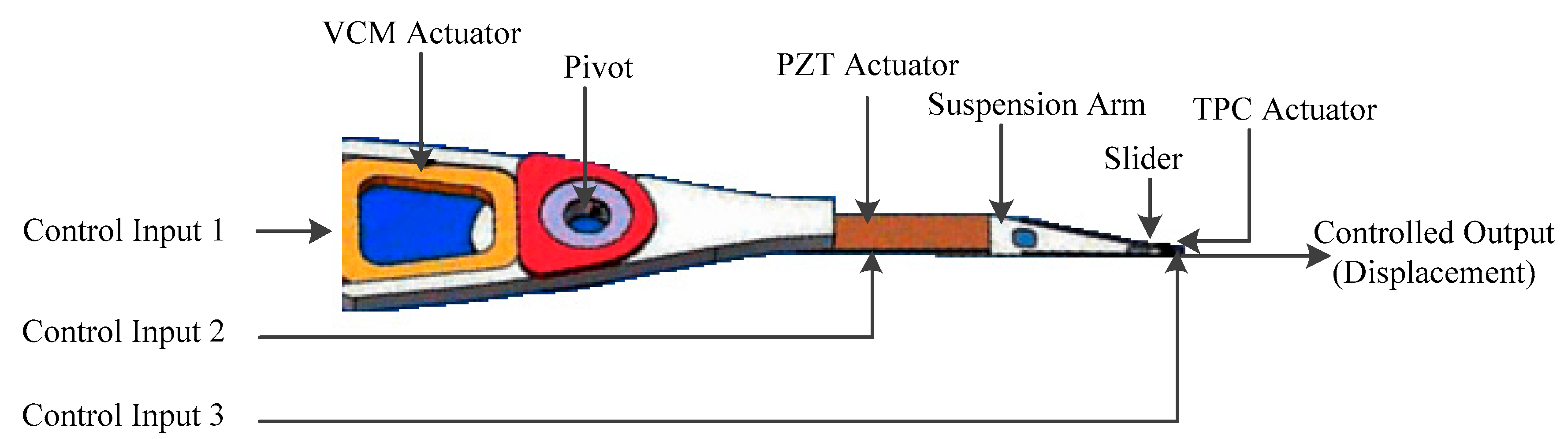

Az a háromszintű aktuátor, az hogy van?
Mutogatni való hater díszpinty
google
De röviden:
1 - vcm actuator -> elektromos motor mozgatja "durván" a fejet a helyére (~miliméter)
2 - pzt actuator -> piezo elektromos "finomabb" fejpozicionálás (~mikrométer)
3 - thermal actuator -> hőre táguló/összehúzódó nem elektromos mozgatása a fejnek, még precízebben (~nanométer)[ Szerkesztve ]

Kísérletznek amúgy 4 szintűvel is. A negyedik az mágneses pozicionálás lenne.

A mágneses az nem az, ami korábban is volt, hogy kb. egy galvo mozgatja a fejet? Láttam már ilyet szétszedett winyókon.
Mondjuk elég félrevezető a "háromszintű aktuátor", az harmadik szintű lenne akkor.[ Szerkesztve ]

A motor is magneses pozicionalas.
#20 hcl: Az utobbival eltalaltad. Ezek egymas utan kovetkeznek, mivel a pontossag es az atfogasi tartomany is eltero. Azaz pl. piezoval nem tudna 20-40 fokot forgatni, az sokkal kisebb mozgasokra valo.

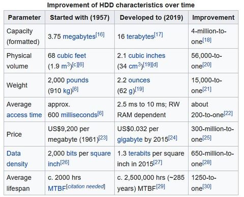

Mindenesetre durva, hogy miket kihoztak már a vinyo technológiából.
Csak lesek. -

Ettől még fizikailag továbbra is lassabbak maradnak a HDD-k, mint az SSD-k. Manapság inkább már csak adattárolásra érdemes használni, meg olyan helyre, ahol sok írási művelet történik, mint pl. IP kamerák felvételeinek a tárolása.
