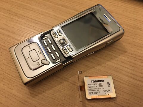

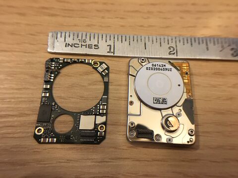

ez CF méret volt? https://www.global.toshiba/ww/news/corporate/2004/03/pr1601.html
eléggé inkább SD szerű..The human head cannot turn 360 degrees... || Ryzen 7 5700X; RX580 8G; 64GB; 2TB + 240GB + 2TB || Samsung Galaxy Z Flip 5
waverider
mp3 lejatszokban volt ilyen 1.8 microdrive, sajnos nem sokaig birtak a gyurodest
